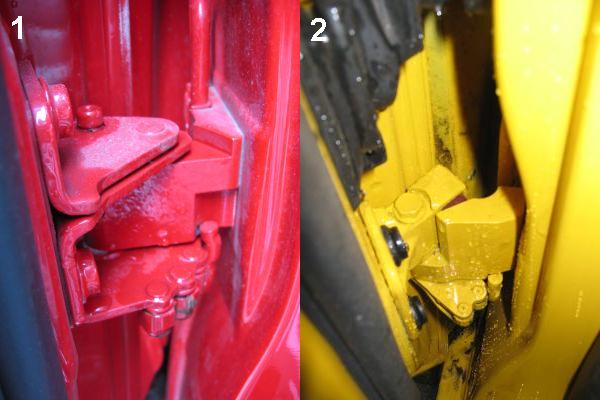

Sicherheitsmangel / Konstrutionsfehler Tür fällt ab
VW Caddy 3 (2K/2C)
VW Caddy Baujahr / Zulassungen 11/07 und 11/08
Bei häufigem Gebrauch der Fahrertür reisst das Blech in der Fahrertür
im Bereich des unteren Scharniers (Schneckenband).
Wenn die Tür zum Öffnen bewegt wird, wird das Blech an dieser Stelle jedesmal geringfügig gebogen, was schließlich (wie beim Öffnen einer Konservendose beim Biegen des Deckels) zum Bruch führt.
Erste Anzeichen: die Tür geht etwas schwerer ins Schloss beim Schließen. Es reisst ständig weiter und schließlich hängt die Tür nur noch am oberen Scharnier. Für die alleinige Last ist die aber nicht ausgelegt. Wie es weiter geht kann sich jeder selbst ausmahlen.
Der Fehler ist so versteckt, dass man geziehlt danach suchen muss, aber gravierend. Bei uns sind 2 von 2 Fahrzeugen betroffen. Bei jemand Anderem 5 von 25. Es gibt sicher wesentlich mehr !
Also, seht mal lieber nach !!
Stellungnahme der VW AG: nur innerhalb der Gewährleistung eine neue Tür, ansonsten eben Pech gehabt.
Bilder anbei.

Um die Angelegenheit abzuschließen - wir haben neue (Post)-Scharniere bestellt und in die Fahrzeuge eingebaut.
Der Erfolg ist verblüffend, die Türen sind butterweich bis zum Anschlag zu öffnen und das Türblech rührt sich keinen Millimeter mehr. Da kann jetzt nichts mehr brechen.

wir haben durch einen Karosseriebauer (freie Werkstatt, die auch Oldtimer restauriert) bei beiden Fahrzeugen von innen ein Blech darauf schweissen lassen, und zwar ohne (!) Beschädigung des äusseren Türlackes und die neuen (Post) Scharniere eingebaut.
Kosten pro Fahrzeug ca. 300 EUR.

Moin, eigentlich ist das Postscharnier in sich nur stabiler. ggf ist die Anlagefläche etwas steifer und damit die Lasteinleitung in die 2 Türschrauben minimal homogener.
Ich denke die Post hat die Forderung 50mal häufiger die Tür aufzumachen als ein normaler Nutzer tut. Da musste das mehrteilige Scharnier durch Schmiedeteile ersetzt werden, um keine Dauerermüdung im Scharnier zu haben. Das nun die Tür selbst das Problem ist, ist halt Pech, da können schon geringe (ungewollte) Änderungen in der Blechgüte zu sowas führen.
Andreas
Andreas
Nein, so ist das nicht. Die Kraft beim Türöffnen gegen den Anschlag geht woanders hin und wird durch den Gummidämpfer zusätzlich begrenzt. Siehe Bilder von mir weiter oben. Ein Ausreissen des Türbleches ist nicht mehr möglich.
