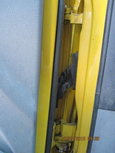

Bei häufigem Gebrauch der Fahrertür reisst das Blech in der Fahrertür
im Bereich des unteren Scharniers (Schneckenband).
Wenn die Tür zum Öffnen bewegt wird, wird das Blech an dieser Stelle jedesmal geringfügig gebogen, was schließlich (wie beim Öffnen einer Konservendose beim Biegen des Deckels) zum Bruch führt.
Erste Anzeichen: die Tür geht etwas schwerer ins Schloss beim Schließen. Es reisst ständig weiter und schließlich hängt die Tür nur noch am oberen Scharnier. Für die alleinige Last ist die aber nicht ausgelegt. Wie es weiter geht kann sich jeder selbst ausmahlen.
Der Fehler ist so versteckt, dass man geziehlt danach suchen muss, aber gravierend. Bei uns sind 2 von 2 Fahrzeugen betroffen. Bei jemand Anderem 5 von 25. Es gibt sicher wesentlich mehr !
Also, seht mal lieber nach !!
Stellungnahme der VW AG: nur innerhalb der Gewährleistung eine neue Tür, ansonsten eben Pech gehabt.
Bilder anbei.

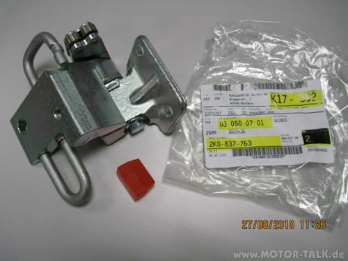

laut ETKA hat der "normale" Caddy die Scharniere mit der Nummer 1k0 831 411 drin. Beim aufruf kommt die Meldung:
ACHTUNG!
Bei Post-und Zustellfahrzeugen bitte
das verstaerkte Scharnier 2K0 831 411
verwenden
Soweit zu der Politik von VW. Das eine kostet 31 und das "post" 38 Euro
Ciao
Peter

Oh, das hört sich aber interessant an.
Kannst Du zufällig sagen, ob das "Post"-Scharnier auch anders in der Tür montiert ist?
Schließlich bricht nicht das Scharnier selbst, sondern das Blech der Tür innen, wo das Schnarnier befestigt ist.
Andreas

Das Postscharnier habe ich leider auch noch nicht gesehen,
es ist im ETKA auch nicht gesondert abgebildet.
Wenn mich nicht alles täuscht, war auch das Fangband ein Anderes.
Vielleicht wird die Tür da ja sanfter aufgefangen oder in besserem Winkel
angehalten, so dass die Tür nicht bricht.
Die Tür selber ist nicht geändert.
Gruß Ulf

Da habe ich auch gerade meine Probleme mit. Bei meinem Caddy (04/04; 120.000km) fällt nicht das untere Schanier ab, sonder das äußere Türblech löst sich von der Tür. Der über meinen Händler gestellte Kulanzantrag wurde von VWN natürlich abgelehnt. Begründung: Kunde ist selbst schuld. Er hat die Tür überdehnt. 😕
Da frag ich mich was damit gemeint ist. Die Tür wird höchstens 4mal am Tag auf und zu gemacht und nie weiter geöffnet als sie von alleine aufgeht. Da wurde nichts überdehnt. Und in der Bedienungsanleitung finde ich auch keinen Hinweis in der Art: "Sehr geehrter Kunde!In Folge der notwendigen Gewinnmaximierung zum Wohle unserer Aktionäre, haben wir bei der Konstruktion Ihrer Fahrertür gespart. Bitte öffnen Sie diese nur maximal 30° und nicht mehr als 1000mal, sonst fällt sie ab!". 😛
Selbst bei meinem ersten Auto, einem Audi 100 LS Bj. 1977, der bei seiner Verschrottung knapp 20 Jahre alt war, hat Vieles gerostet aber die Innenseiten der Türen sahen aus wie neu.
Das ist mit ziemlicher Sicherheit genau das gleiche Problem.
Ein anderer Betreiber, der einen größeren Fuhrpark mit Caddy´s hat,
hatte diese Schäden - neben dem eingerissenen Blech - auch den Schaden, dass das äußere Türblech sich vom Inneren durch die dauernde Beanspruchung löst.
Ein Gutachter für Karrosseriebau hat bestätigt, dass die Schäden zwangsläufig nach einer gewissen Zeit auftreten müssen (!), da die Konstruktion zu schwach ist.
Es wäre schön, wenn jeder, der die gleichen Schäden beobachtet, hier Baujahr und Km Leistung postet, damit wir mal einen Überblick bekommen, wieviel Fahrzeuge wohl betroffen sein könnten.
Gruß Andreas

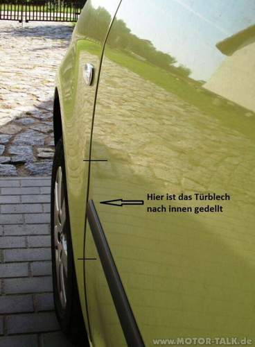

So gaaanz kann ich die Aussage vom PIPD black nicht bestätigen. 😉
Es gibt eine (bekannte) Schwäche, die sich auch bei (fast) jedem LIFE zeigt.
Genau diese IST ein Konstruktionsmangel und gewiss als Grundlage für
die größer werdenden Probleme der Zustellfahrzeuge verantwortlich.
Im Bereich des Fangbandes verzieht sich im Laufe der Zeit das Türblech nach innen.
(Siehe Foto).
Das ist aber etwa so als wenn ich mal auf Deinen Wohnzimmerteppich pinkeln würde:
erstmal ärgerlich, aber eigentlich kein schlimmer Schaden.. 😉😁😁
Wenn Du diese Dellung als erstes Zeichen in Deine Liste aufnehmen möchtest
bin ich mit 2x Caddy Life dabei.
