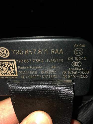

Wir erwarten bald Nachwuchs Nr. 4. Unser Golf ist da am Ende. Ich schwanke derzeit zwischen Mercedes V-Klasse und VW-Sharan (7-Sitzer).
Für mich ist die Sicherheit auf den Sitzen der 2. und 3. Reihe entscheidend:
Mercedes V-Klasse: Mercedes hat mir bereits schriftlich mitgeteilt, dass es weder Gurtkraftbegrenzer noch Gurtstraffer für die Rücksitze der V-Klasse gibt. Weder serienmäßig noch gegen Bezahlung oder gute Worte. Das Rückhaltesystem entspricht bei den Rücksitzen damit noch den 1990iger Jahren. Dankeschön!
VW Sharan: Hier kann man für die beiden äußeren Rücksitze der 2. Reihe jeweils Gurtstraffer, Gurtkraftbegrenzer und sogar Seitenairbags ordern. Prima. Weiß jemand, ob die restlichen Rücksitze (Mitte 2. Reihe; 3. Reihe) zumindest über Gurtkraftbegrenzer verfügen?
Kann also bitte jemand mal am Gurt des Mittelsitzes bzw. der Sitzreihe 3 nachsehen, mit welchem Code der gekennzeichnet ist? Steht dort "Ar4m" oder sogar "Aer4m". Die Kennung findet ihr am unteren Fixpunkt des Gurtes. Dort auf dem Schild über dem "E1". Ich habe mal ein Bild meines Gurtes (Golf5) beigefügt.

Hab grad mal geschaut:
2. Reihe Außen steht: Aer4mp
2. Reihe Mitte und 3. Reihe: Ar4m
MJ2018 ohne Seitenairbags in der 2. Reihe
habe Bilder von dem Gurt 2.Reihe mittlerer Sitz(Bild 1),
von der 3.Sitzreihe rechts (Bild 2) und links(Bild 3)
gemacht.
Mein Sharan ist Bj.: 12/2012
Vielleicht kannst du damit was anfangen.

Vielen herzlichen Dank. Das ist sehr interessant. Das "p" im Code bedeutet, dass Gurtstraffer vorhanden sind. Du hast auf den Außensitzen 2. Reihe demnach Gurtstraffer "p" und Gurtkraftbegrenzer "e". Demnach wirbt VW also als Zusatzpaket "Airbag" in der 2. Sitzreihe zusätzlich mit "Gurtkraftbegrenzer und Gurtstraffer", baut diese aber auch in allen anderen Kombinationen sowie mit ein. Vorbildlich!!!
