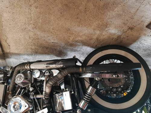

Moin,ich hab die 2in2 Auspuffanlage an meiner Shovel dran,hat eingetragene 104 Dezibel und meiner Meinung nach einen ganz ordentlichen Klang!
Aber Aussehen und Klang ist ja Ansichtssache....
Gruß Ingolf

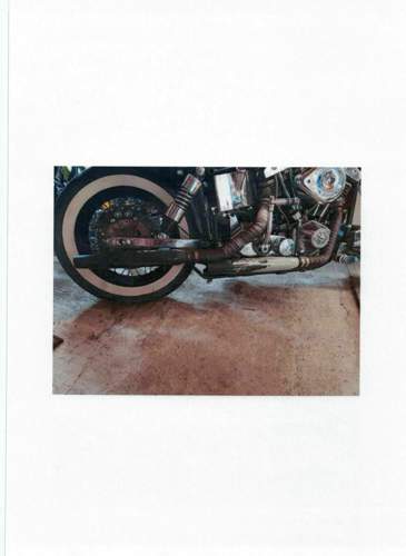

20190806-102847
Hm,is schon doof wenn das Bild auf dem Kopf steht...??
@alf0508 schrieb am 6. August 2019 um 10:50:59 Uhr:
..da haste recht! Einfach rumdrehen😕😁😁😁 dann läuft auch kein Sprit mehr raus😉
Shovel -aufrecht!

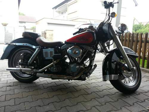

Ich habe sie auch an meiner Shovel. Der Sound ist nicht zu laut aber gut.
20130823-103106
