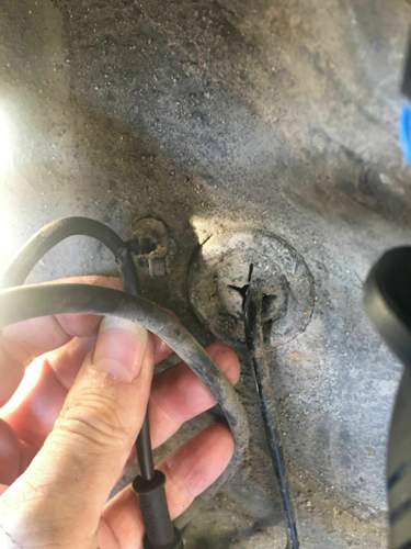

Hinter der Gummidurchführung (Motorraum) legte ich die 3 isolierten Kabel frei, um auf das schwarze Kabel (Pin2 Geber --> Pin25 STG -J745-) abzuisolieren.
Von dort aus: beste Verbindung zum STG, jedoch Unterbrechung zu PIN2 am Stecker (Geber).
Gleiches auch, wenn gleich hinter dem Stecker gemessen wird.
(Bild 1)

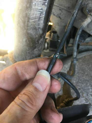

Fehler:
im Radkasten werden die (zwei) durchgeführten Kabel (1x Geber LWR, 1x zu den Bremsen/ABS) nochmals mittels Kabelbinder zugentlastet montiert.
(Bild 2)
An dieser Stelle gab es eine Scheuerstelle am LWR-Kabel, die die (doch sehr) dicke und flexible Außenisolation des LWR-Kabels durchscheuerte.

Bild-1-kabeltuelle-stecker
Bild-2-kabelbinder-radkasten
Bild-3-scheuerstelle-kabelbinder
