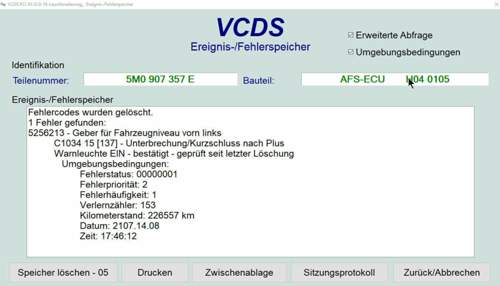

diesmal bräuchte ich etwas Hilfe aus dem Forum.
Vor ca. 4 Wochen hatte ich o.g. Fehler sporadisch, d.h. dazwischen ging das Kurvenlicht zwischenzeitlich auch immer wieder.
Nach ca. 1-2 Wochen kam der Fehler öfter, der letztlich auch immer blieb (Fehler siehe Bild).
Im MFD kam auch immer der Fehler "Kurvenlicht keine Funktion" (o.ä). Das ist jetzt auch außer Funktion.

Fehler VCDS

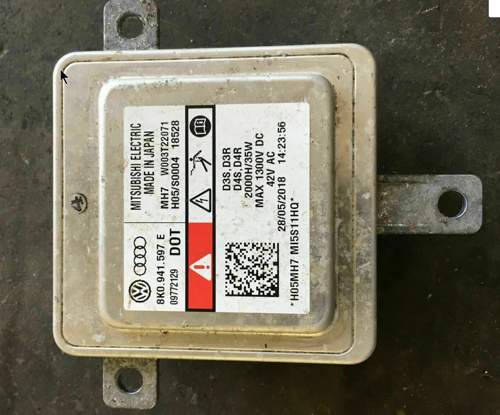

Also vielen Dank an euch beide, dass ihr euch die Arbeit macht (@Krumelmonster), hier die Verkleidung abzubauen.
Für mich macht das auch mehr Sinn, ein (1) Steuergerät IM Wageninneren anstatt direkt bei einem Scheinwerfer zu positionieren.
Noch dazu, da das Gehäuse aus Plastik ist und nicht wie die Xenonbrenner-SG aus gut isoliertem Alu.

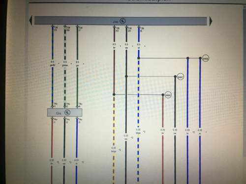

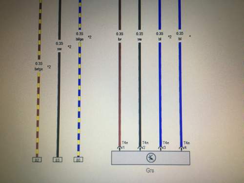

So, hab jetzt etwas gegoogelt (russische DB):
Lese ich den Plan so richtig?
G78 ist der vordere Geber:
Pin1 (rt) --> geht über B466 (Stecker?) auf das STG -J745- über den 26pol Stecker (heißt das deshalb so, weil T26 da steht?) auf Pin 12
Pin2 (gn) --> geht über B467 (Stecker?) auf das STG -J745- (26pol) auf Pin 25
Pin4 --> über B468 (Stecker?) auf das STG -J745- auf Pin 6
(da ich ja kein DCC verbaut habe, fehlt Pin 3)
(Sind B466, B467, B468 Steckverbinder??)
Anbei die Bilder.
Und richtig scheint zu sein:

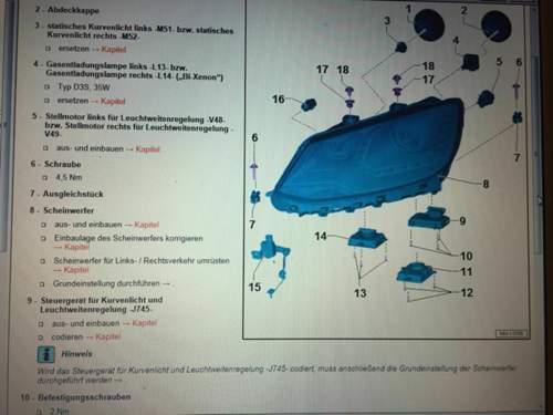

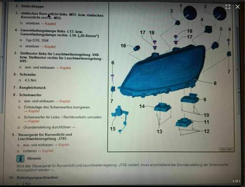

sowohl das STG für die Leuchtweitenregelung -J431- (wahrscheinlich für Halogen?)
als auch
das STG für die Leuchtweitenregelung UND Kurvenlicht -J745- sitzen rechts bei der Beifahrertür (also je nachdem, was im Sharan verbaut ist).
Hab ich das so richtig verstanden?

Sollte das STG einen Defekt haben (kann das durch den Austausch der Batterie/Neuanschluss der neuen Batterie vielleicht passiert sein - denn kurz danach gingen die Probleme los):
Muss das Steuergerät gegen das komplett gleiche (Artikelnummer) ersetzt werden?

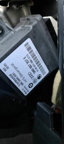

@Krumelmonster1967 fotografiert sein STG mit Bezeichnung: 5M0 907 357 E
Passt da zB auch ein: 8P0 907 357 H
(muss also nur die mittlere Nummer 907 357 passen?)
Oder anders gefragt: worin bestehen die Unterschiede? Ich nehme an, dass ich die Codierung des dzt. eingebauten STG's ohnehin 1:1 in das Neue übertragen muss.
Sehe ich das richtig? (oder falsch)...
Danke schon mal vorab!
Geber G78
Kabel an STG J745
Einbauort STG J431, J745
Die Stecker dazwischen sind Trennstecker im Kabelbaum. Ist ja meist nicht ein durchgängiges Kabel möglich.
Ich würde da nur gleiche Nummern nehmen. Das können komplett unterschiedliche Teile sein.
Ich hatte auch erst vor kurzem meine Batterie erneuert und dabei das SG der el. Heckklappe gekillt. Kann also durchaus davon herrühren.
Bist du sicher das du den richtigen Schaltplan hast?
Auf deinem ist der Pin 3 vom G78 belegt, an deinem Fahrzeug nicht.

Man beachte 2* und * in der Legende.
Ohne DCC Pin4 mit DCC Pin3.
Klar!
Deshalb habe ich ja Pin 1/2/4 (also die "*"-Variante), da ich kein DCC habe.
