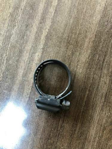

Es sollte zur Montage der neuen Schelle gereinigt werden, damit es dichtet (so habe ich es zumindest verstanden). AdBlue löst sich im Wasser, darum mit Wasser.
Entweder es ist an der Schelle undicht weil falsch oder die Düse ist defekt. Reinigen bringt da nichts würd ich mal sagen.
Es bilden sich ja schon Kristalle, die ich auch vor erneuter Montage mit korrekter Schelle entfernen würde und da die wasserlöslich sind, bietet sich Wasser dazu an. Ob es dann tatsächlich damit behoben ist, wissen wir halt nicht.
Ich frage mich nur, was mit dem Wagen passiert ist, dass da auf einmal so viel ist.
Ich bin ja aber immer noch nicht überzeugt davon, dass die Kopfdichtung durch war, aber der Druck im Kühlsystem soll ja nach dem Wechsel abgenommen haben.
Also reinigen würde ich es so oder so wenn ich da ran müsste. Nur reinigen alleine bringt nichts meine ich. Hatte mich nicht ganz korrekt ausgedrückt.
Schelle würde ausgetauscht. Das ist die alte Schelle gewesen
Und die neue Schelle sieht genau so aus?
Sollte sie nicht das muß eine Profilschelle sein (wie im Video zu sehen), das was dran war ist ja eine Schlauchschelle gewesen.
Die neue Schelle sah anders aus, als diese.. V-Art glaube ich
Ist es denn nun dicht? Hat sich etwas am Verhalten geändert?
Also es ist dicht. Dieses Zischen hört man nicht mehr, und es hat nicht mehr geraucht. Aber hab den Wagen jetzt noch nicht richtig getestet.
