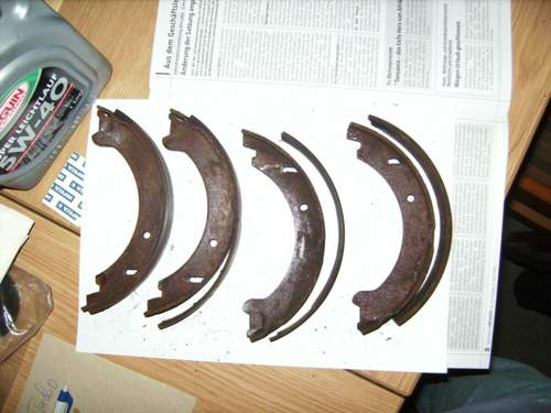

... Ich will ja jetzt nicht kleinlich sein, aber die Beläge der Feststellbremse lösen sich bei Einhaltung der Wartungsintervalle nicht vom Belagsträger, schliesslich sind die aufgenietet, da muss man schon die Nieten "runterfahren" ...
Einspruch!!! Euer Ehren!!!
Nix genietet, nur geklebt!!
Das Nieten der Bremsbeläge gibts schon seit Jahren nicht mehr, nur im Oldtimerbereich wird das noch praktiziert, nichtmal mehr bei schweren Nutzfahrzeugen, bei denen ich das im Übrigen noch gelernt und durchgeführt habe, wird heute noch genietet. Selbst da vertraut man auf die Adhäsionskraft der chemischen Keule.....
....und Wartungsintervalle für die Trommelbremsbeläge der Feststellbremse beim Pkw, speziell Volvo, habe ich noch nie gehört und auch nirgends gefunden. Da wird man aus meiner Sicht auch drauf verzichten, denn der Belagverschleiß dürfte eher marginal sein, eine Feststellbremse hat nunmal Bauartbedingt recht wenig Verschleiß
Gruß der Sachsenelch

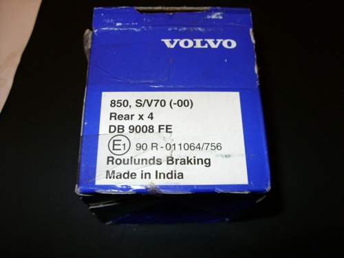

Genau. Nieten gab es nur noch an LKWs bis in die 80er, im PKW Bereich werden die Bremsbeläge seit vielen Jahrzehnten geklebt - was auch immer funktionierte, auch bei den billigsten Marken und Aftermarket-Belägen. Nur bei Volvo und Mercedes Original Handbremsenbelägen nicht, zu-mindestens um die Jahrtausendwende.
Ich habe Photos des Ausbaus der zerschossenen Original-Handbremsbeläge (damals erst 6 Jahre alt, OEM Erstbelag ab Werk, und NICHT bis an die Toleranzgrenze verschlissen! Siehe Bild unten). Für die Optimisten, die meinen Volvo würde noch vernieten: Die sind geklebt, aus Südindischer Öko-Spucke, und lösen sich ab. Drei Beläge von vier waren komplett vom Träger abgelöst, einer davon bereits gebrochen und schleifte in der Trommel herum! Lebensgefährlich, da sowas schnell mal verkantet! Es handeldete sich Nicht um einen runtergrittenen 300tkm 850 aus Fünft - bzw. Letztbesitz, sondern um ein nur 5 Jahre altes SH-gepflegtes C70 Nobel-Coupé aus Erstbesitz mit etwas über 120tkm drauf... 😰
Übrigens, die Ersatz-Bremsklötze Original Volvo sind weiterhin Made in India - Siehe Bild... Hoffentlich inzwischen mit besserem Kleber... Knarz- und Klomnkgeräusche haben sich wieder eingestellt, ich glaube die ganze Handbremsanlage ist eine Fehlkonstruktion sondergleichen (hatte ich bisher an keinem Auto, nichtmal an R4 & 2CV mit Trommeln rundum!) 🙁
Generell ist zu sagen, das ich diesen Uralt-Thread vor 2 Jahren eröffnet habe, weil mich einiges an Pannen und Ausfällen an dem Volvo C70 2002 nicht nur genervt, sondern wirklich schockiert haben (Siehe Eingansgposting mit dem Ölschlauch der Fahrzeuge ab 09/99-07/2002). Da waren sicherheitsrelevante Fehlkonstruktionen dabei - die jeder Wagen aus dieser frühen "Ford Ära" hatte, dies betrifft auch andere Plattformen wie z.B. S80.
