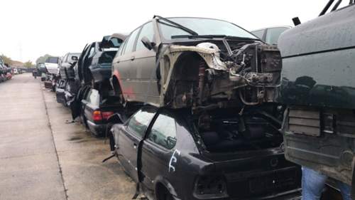

Bei meinem E36 323i Touring BJ98 ist die Servopumpen Riemenscheibe gebrochen , leider auf einem Freitag Abend.
Habe nun ein Schlachter gefunden , 325i Cabrio mit M50 Motor , laut eBay und ETK sollte diese Scheibe bei meinem M52 passen , jedoch sieht die ganz anders aus , oder passt sie trotzdem genau? Ist ganz wichtig da ich die zu morgen brauche 😁
Die vom M50 325 ist ja aus Alu , meine aus Plastik, da wäre mir die Alu Variante natürlich lieber falls es passt.
Habe 2 Fotos angehängt , von der kaputten (meiner ) und der neuen.
Lg Malte
19 Antworten
Der Riemen läuft auf ner ganz anderen Ebene.....die "Einpresstiefe" paßt nicht......das ist nie und nimmer passend für deinen....

Vielleicht ist Deine Servopumpe von LUK?
Du erzählst meiner Meinung nach Quatsch.
LT ETK passen M50 Riemenscheiben nicht beim M52.
Dann gibt es wohl Unterschiede zwischen mit und ohne Klima.

Laut Ebay-Beschreibung ist das auch für ZF-Servopumpen,NICHT für LUK-Servopumpen,die du mit Sicherheit verbaut hast.....
Es wurde beides in deinem 323i verbaut,manche bekamen ZF,andere LUK.Was eben grad im Regal lag.
Dementsprechend mußt du dein Riemenrad wählen.
Das in der Auktion ist jedenfalls das Falsche.
Die richtige Riemenscheibe hat die Teilenummer 32421740858 und ist Nr.8 in diesem Link:
Klick
Gestern bei BMW bestellt,wäre sie evtl. heute angekommen.Evtl. findest du mit der richtigen Teilenummer ja doch noch passenden Gebrauchtersatz.Denn ohne richtige Teilenummer wird es schwer,die richtigen Teile zu bekommen.

Ich fahre nun auf einen große Schrottplatz und hoffe einfach mal das dort ein 6 Zylinder rumsteht . Wenn nicht bestell ich eine aus den Links.
Vielen Dank für eure Hilfe !
Beim Schrotti wird man Dir die Scheibe vermutlich nur zusammen mit einer Pumpe geben wollen. Aber wer weiß, vielleicht hast ja Glück 😉
Das ist n riesiger Schrott Platz wo man selbst abbauen kann , was man braucht 🙂 Habe alles bekommen ! Da gab es eigentlich alles was das Herz begehrt an Teilen.
Scheibe hat mich nur 8€ gekostet. :-)
