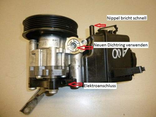

Hallo Leute, hab eine Frage bezüglich der Servopumpe. Muss diese austauschen, finde jedoch nur welche die nicht so aussehen wie die Originale, alle im Internet haben keine Möglichkeit den Stecker anzuschließen, was bei der Originalen aber vorhanden ist. Weiß jetzt nicht wirklich was ich tun soll... Danke schon mal im Voraus für eure hilfe ??
19 Antworten
Was für ein Auto fährst Du denn ? Evtl. Ein Foto von deiner Pumpe hochladen. Warum soll sie gewechselt werden ?
c200 cdi bj 2009, hatte einen auffahrunfall und die riemenscheibe ist gebrochen.

steht auf der alten Pumpe keine Teilenummer drauf?
Die Teilenummer auf der Originalen Pumpe lautet: 005 466 90 01
Nachdem Du scheinbar deine Fin nicht rausrücken willst, habe ich laut deiner Nummer festgestellt, das die Pumpe für ein Fahrzeug 204207 mit SA Code: 5G Automatic, Eco Lenkung, DPF und Belgien gehört.
Aufgrund dieser SA Codes wird es wohl schwieriger eine Pumpe im Aftermarket zu finden da diese wohl etwas spezieller ist (siehe elektrischer Stecker). Ich könnte mir vorstellen das dieser eben für diese ECO-Lenkung ist.
Sorry, hab gedacht die Nummer hilft dir mehr. Fin ist: WDD2040061A303860. Ob ich jetzt die Eco Lenkung habe kann ich dir leider nicht sagen, aber auf jeden Fall kein Automatik, hab den 6Gang Handschalter

MB Nr. A0054668901 oder und A0054669001

Ah Ok! Ist ein OM646
"matthiaslausb" hat dir die richtigen Nummern bekannt gegeben. Damit solltest du nun klar kommen. Bilder zu deiner Verbauten Pumpe gibt es sehr wenig. Auch wirst du nicht viele Aftermarket -Angebote (Billige) finden. Vielleicht bleibt dir nichts weiter als doch eine Originale zu kaufen. Hier allerdings ein Tauschteil. Du musst das Altteil dann zurückgeben. Preisersparnis: ca 117€ Brutto.
wisst ihr vielleicht was so speziell an meiner pumpe ist, bzw wofür der stecker? habt ihr den auch? Ansonsten vielen dank für die Hilfe!
Das ist laut deiner Datenkarte für dein Komfortfahrwerk.
Es müsste der elektrische Anschluss für das Mengenregelventil der Lenkhelfpumpe sein (Y10/1)
Das ist aber nur bei bestimmten Baureihen zu finden. Deine Baureihe gehört da dazu. Deshalb ist deine Pumpe auch nicht so ohne weiteres bei Billiganbietern zu finden.
