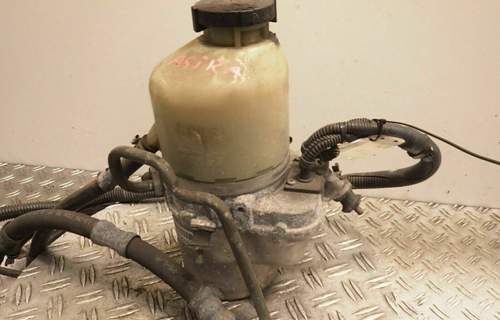

Hallo.
Auf dem Rückweg aus dem Urlaub hat mein Astra angefangen zu spinnen. Erst konnte ich nicht den Fehler nicht lokalisieren. Wollte nur erst nach Hause:(.
Es war so: Ich hatte Gefühl, dass der Motor mit einem bestimmten Intervall unter die Belastung kommt. So zu sagen wellenweise, wie die Wellen am Strand:). Erst dachte ich LiMa, aber das Geräusch war unabhängig von der Drehzahl. Nachts habe ich bemerkt, dass das Licht auch mit gleichem Intervall flattert.
Zum Glück habe ich es geschafft, zum Ziel zu kommen. Heute habe ich das Auto angelassen und genauer hingeschaut. Es war ein Summgeräusch, das auch genauso wellenweise summte. Ich habe auf Servo getippt.
Habe die Sicherung Nr 27 (denke ich) rausgenommen und das Geräusch war weg.
Also, Sicherung raus= Servopumpe ausser Funktion= kein Geräusch mehr!
Ist die Servopumpe defekt? Oder geht noch was von der Art Akku abklemmen etc?
Fehler wurde keiner gezeigt.
Was kann so ein Wechsel kosten bei einer freien Werkstatt mit meiner Pumpe? Über 1500 Euro bei Fairgarage Angebote möchte ich nicht hören:)

Ja, wäre interessant, was der Spaß gekostet hat und was für eine Pumpe jetzt drin ist?
Jemand hat es für 200 Euro getauscht. Ich habe eine gebrauchte für 50 in der Bucht geholt. In meinem Fall musste man nichts anderes machen(anlernen etc). Getauscht, Öl reingekippt und läuft es. Hoffe, dass es auch so bleibt:). Die "neue gebrauchte" Pumpe ist auf dem Bild zu sehen.

na siehst du , das hat doch gut geklappt, wenn jetzt alles läuft, haste das doch günstig hinbekommen
@Stahlhobelspan schrieb am 26. September 2020 um 10:07:20 Uhr:
Genau. Nach Angeboten von 1700 Euro bin ich jetzt voll zufrieden:)
