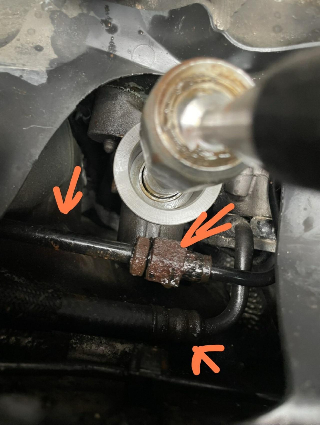

@A4TDI-Fahrer schrieb am 23. Mai 2024 um 19:24:20 Uhr:
Was ist hier mit den Leitungen und der Verschraubung?
Hallo in die Runde!
Bei mir ist an meinem S6 4F die Hydraulikleitung der Servo an den Verschraubungen undicht. Das am Zulauf als auch am Rücklauf.
Kann mir jemand sagen ob man da Dichtungen drin wechseln kann?
Oder sollte man mit LecWec oder ähnlichem exeperimentieren?
.jpg
@t.salewski
Uhh, ungünstig!
Ich bezweifle das du die Leitungen dort ordentlich herausbekommst um eine neue Bördelverbindung bzw neue Verbinder einzubauen.
Das sieht mir nach einer verrosteten undichten Bördelverbindung aus.
Ich befürchte das bedeutet Motor raus um an die Leitungen des Lenkgetriebes zu kommen aber eventuell hat jemand einen anderen Tipp.
Vielen Dank schon mal für die super schnelle Antwort!
Im eingebauten Zustand ist dort nichts zu machen.
Ob der Motor raus muss hoffe ich natürlich nicht, eventuell reicht es wenn man die Front samt Kühlerpaket abbaut aber das muss man sich vorher nochmal genau anschauen.
Die Bördelverbindung von außen versuchen zu versiegeln ist glaube ich auch unsinnig…
Und an einem v10 mit Leckstoppern zu experimentieren erscheint mir auch nicht als „Lösung“…
Also am Lenkgetriebe selbst lassen sich die Leitungen ja vom Radkasten aus abschrauben.
Die Druckleitung kommt von der Servopumpe (ggf kann man die von unten her lösen?) und die andere geht doch als Rücklauf direkt zum Servoölbehälter, oder?
Mal geprüft ob du die Leitung ausbauen und erneuern kannst?
@t.salewski
Das Bild ist doch am Ort der Lenkstange im Radkasten oder?
Keine Chance da ohne Motorausbau dran zu kommen.
Das Lenkgetriebe sitzt über dem Getriebe unter dem Wasserkasten.
Du könntest aber mal schauen wo du dran kommst wenn du den Luftfilterkasten Fahrerseite demontierst
Also ich hab vor 2 Wochen am 3.0TFSI das Lenkgetriebe über den Radkasten rausgeholt und vorher vom Radkasten aus die Servoleitungen getrennt und nachdem dasn neue Lenkgetriebe drin war, auch wieder angeschraubt.
Da sollte jetzt beim S6 an der Stelle nicht mehr oder weniger Platz sein.
Geht die eine Hydraulikleitung an der spritzwand entlang zur Beifahrerseite?
Ich habs glaub kapiert, dass die Servopumpe komplett anders verbaut ist beim S6 Motor.
Wo sitzt die denn?

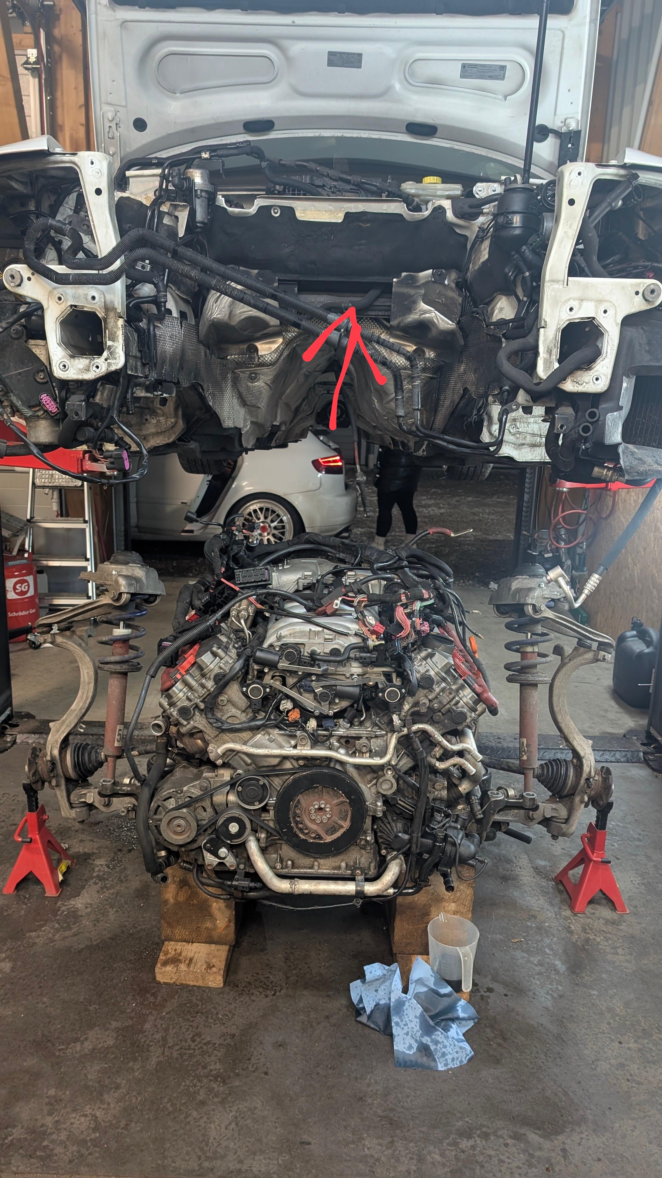

Wenn mir noch einer mit dieser Aussage kommt, flipp ich aus😁 ich glaube das hat mir jede einzelne Person erzählt, die ich wegen des Lenkgetriebes um Hilfe gebeten hatte. Glaubt einem einfach mal, wenn man sagt, dass das beim S6 nur bei ausgebautem Motor gewechselt werden kann. Da kommt man nicht irgendwo von der Seite ran, oder wenn man den Motor einseitig absenkt oder sonst was… der Motor muss raus.
Ist nicht persönlich an dich gerichtet, das hat mich grad einfach nur getriggert…
