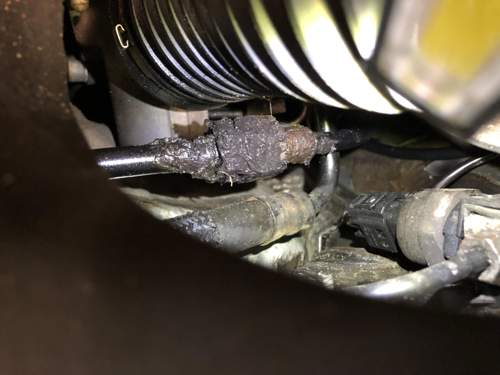

Ahoi,
Mein Dicker verliert extrem Servoöl. Bei der Fahrt vorhin fing die Pumpe auf einmal sehr laut an zu schleifen/surren/kreischen whatever… hab kurz angehalten um den Stand zu checken und der Behälter war komplett trocken, bin also gezwungenermaßen die zwei Kilometer zur nächsten Tanke gefahren und habe mir von meiner besseren Hälfte die letzte Flasche passendes Hydrauliköl liefern lassen. Aufgefüllt Lenkung getestet und nachhause gefahren. Aufm Weg fing es wieder an, also angehalten, Stand gecheckt und Lenkung getestet und beim linkseinschlag spritzte das Öl dann nur so links raus. Also Wagen angehoben, Rad ab und gesehen, dass das Öl an der Schelle der Manschette oben austritt. Habe die Schelle wieder festgedreht und gesehen, dass eine weitere Klemmschelle lose am Lenker hängt?! Jedenfalls tritt weiterhin Öl aus und es fing auch an zu qualmen, nachdem ich einen weiteren Kilometer gefahren bin… jetzt habe ich etwas Schiss weiterzufahren und die Servopumpe zu schrotten, wenn die nicht schon hinüber ist.
Wenn ich nur die Manschette wechseln muss, wäre das kein Problem, aber wenn es tiefer geht, wäre es schwierig… habe am 29. eh nen Termin bei Audi, aber ich muss ja erstmal dorthin kommen🙂

Wie @JomesBand006 schon schrieb habe ich das Bild von weiter oben im Thread genommen, aber es sieht bei mir exakt gleich aus, bei mir ist nur die Manschette am Spurstangenkopf dran. Ich hatte nur kein Handy am Mann als ich alles saubergemacht hatte.

Was markierst du mit dem roten Pfeil auf dem Foto?

Mein Stand ist jetzt dass ich die besagte Stelle im Radkasten saubergemacht habe, um die Bördelverbindungen ein Stück Plastikfolie gewickelt habe und diese mit Kabelbindern festmachte um sicherszustellen dass die Leckage wirklich von dort kommt. Wenn die Folie nur von innen Ölig ist wäre es nämlich eindeutig.

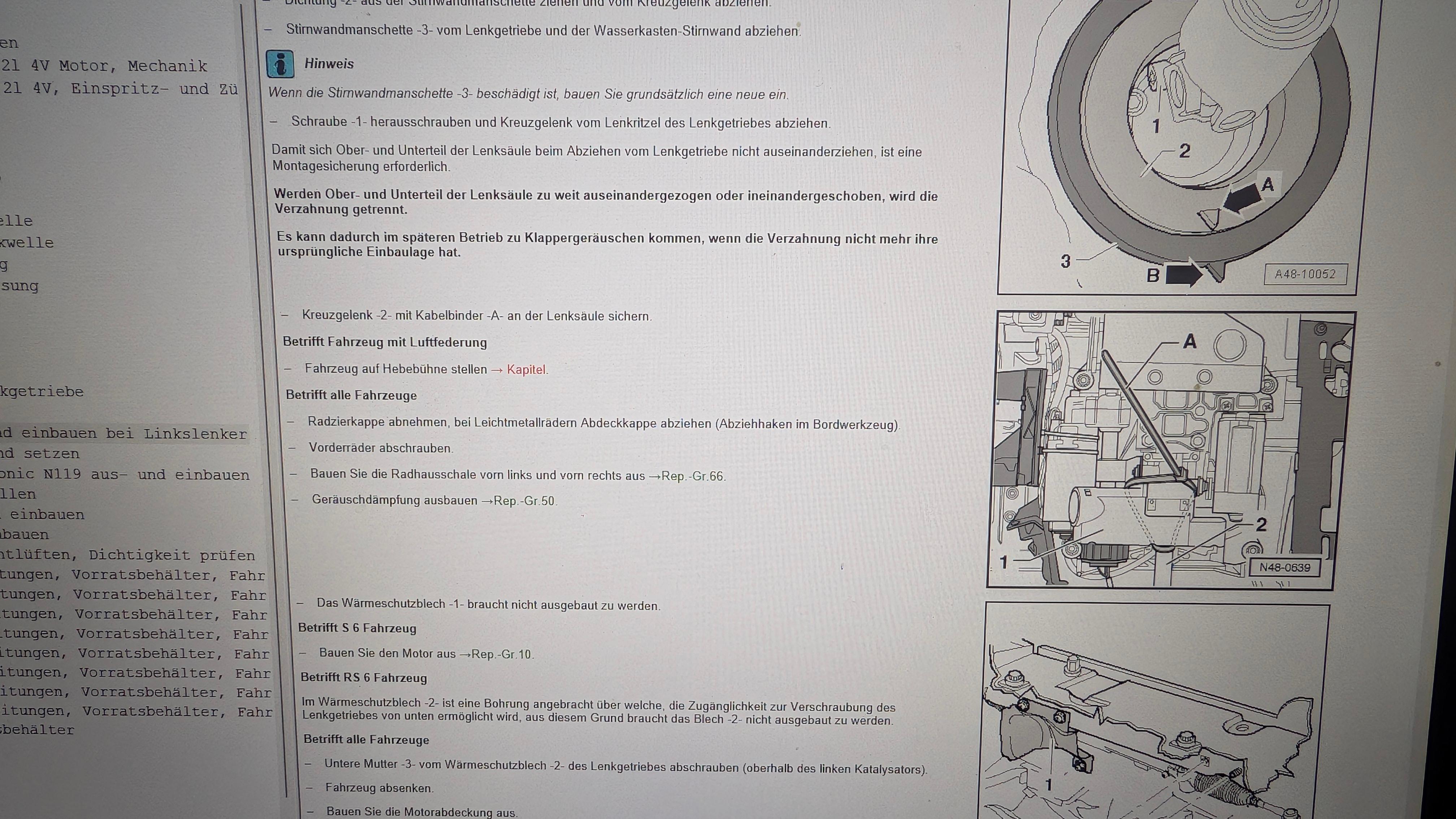

Das Bild zeigt den Einbauort des Lenkgetriebes oberhalb der Getriebeglocke.
Und was ich sagen wollte ist, wenn du dir Verschraubung der Hochdruckleitung, also die du da mit Folie umwickelt hast, erneuern möchtest, muss ja die gesamte Leitung ausgebaut und erneuert werden, weil du die Überwurfmutter ja nur ohne Bördelung drauf bekommst.
Meinst du da kommst du so dran? scheint ja ein kurzes Stück zu sein, zumindest nach rechts weg zum Lenkgetriebe.

Übrigens muss NUR beim S6 der Motor raus wenn das Lenkgetriebe raus muss.
Beim RS6 ist das tatsächlich nicht nötig ...alter 😁
Noch ein Grund eher den RS6 zu kaufen. 🙂 🙂 😁
Ich habe es auch bisher noch nie bereut den 3.0 TFSI statt des S6 gekauft zu haben.
@El_Monday schrieb am 9. Januar 2025 um 18:04:41 Uhr:
Hab ich auch nie verstanden😁 mit zwei Turbos hat man natürlich mehr Platz! Ist doch logisch…
Ich vermute stark, es geht nur die Zugänglichkeit der einen Schraube, welche das Lenkgetriebe von unten hält.
Jap… es ist nur eine Schraube die von vorne nach hinten durch ein Hitzeblech geht:/

ich wollte den Fall noch abschließen...
Bei mir war tatsächlich die Bördelverbindung an dem Rücklaufschlauch vom Lenkgetriebe undicht.
Ich habe mir einen gebrauchten für 18€ gekauft und diesen über den Radkasten eingebaut.
Der Motor muss für den Rücklaufschlauch nicht raus, aber ich hatte die Stoßstange ab und das Kühlerpaket in der „Service-Stellung" was den Aus-/ Einbau deutlich erleichtert.
Im Radkasten ist nach 600km weiterhin alles trocken! Somit lieben dank für alle helfenden
