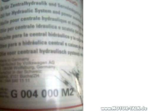

Hey Leuts,
ich komme gerade garnet mehr klar, viel zu viel Input. Also, es geht um folgendes. Die Servo geht relativ schwergängig und macht Geräusche wenn ich das Lenkrad komplett eindrehe. Nun habe ich mal nachgeschaut ob noch genug drauf ist. Das Öl schwappt da fast über, also eindeutig zu viel und ich glaube dass es auch net mehr o.k. ist, denn es ist fast so flüssig wie Wasser und Dunkelgelb bzw. Gelb-bräunlich. Das kann ich mit Sicherheit einfach absaugen und neues auffüllen. Nur welches? Ich lese ich soll in die Betriebsanleitung schauen, aber da ich nen englischen Wagen habe ist das so ne Sache. Welche Öl sollte denn darein? ATF ? Oder dieses VW Öl? Brauche dabei Hilfe.

O.k. habe mal nen bisschen abgezapft und fotografiert. Ich glaube net dass das so aussehen soll.

O.k. und das öl auf den Bildern, die ich gezeigt habe, war mal grün? Nicht dass da vorher was anderen drin war. Denn das Öl sieht mir nicht danach aus als wenn das vorher mal Grün war ^^
Vielleicht hat mal wer was falsches nachgefüllt probiers mit spülen und nimm das Öl von Audi heißt glaub ich G002000
edit: sorry heißt jetzt G004000M2
Geh mal davon aus, es gibt da auch net so viele Farben, gelb gäbe es noch, das hat da allerdings nichts drinn zu suchen.
Wenn du alles rauslässt und spülst kannst du mit dem grünen nichts verkehrt machen. Weil das gehört da ja rein

Bitte nicht verunsichern lassen ob der der ganzen "Farbproblematik". Das alte "grüne Gold" (G00200, gabs wohl erst mineralisch, später synthetisch), wurde abgelöst vom synthetischen G00400, welches bei VAG (~11,30 brutto/Liter) definitiv nicht mehr grün, sondern eher transparent/ungefärbt ist. Die Varianten sind mischbar/Kompatibel. Gibts auch im Zubehör von febi/Bilstein u.a. (~9€/l)
Oliver
Also ich hab ein paar Dosen vom Originalen mit der ET-Nr G 004 000 M2 da und das ist mit Sicherheit Grün früher hats G 002 000 geheißen und da wars auch grün

Ich muss bei meinem A6 4b 1.9 TDI Servoöl nachfüllen.
Auf meinem Servoölbehälter steht "Nur mineralisches Öl nach G002000 verwenden".
das Öl in dem Behälter ist Gelb. Das Öl was ich vom freundlichen erworben habe und benutzen soll ist Grün
und hat die Freigabe G004000M2, was nach meinem Wissen aber synthetisch ist.
Kann ich mit dem G004000M2 meine Servoflüssigkeit bedenkenlos auffüllen?
