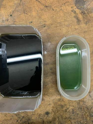

Könnte bei meinem S211 320CDI aus 01/2006 mit jetzt 333.700km passiert sein. Hatte in den letzten Monaten immer etwas Ölfilm am Motorgehäusedeckel und auf dem Vorderachsträger.
Hatte dann alles schön sauber gemacht und zwischen Weihnachten und Neujahr die HA saniert. Dabei dann vorne unten geschaut woher es kommt. Eindeutig aus Richtung um die Lenkhelfpumpe. Habe dann den Behälter geöffnet. Der war so gut wie leer! Zumindest hat der Meßstab nichts mehr angezeigt. Mit der Taschenlampe reingeleuchtet konnte man noch etwas Flüssigkeit erkennen.
Habe jetzt eine gebrauchte Pumpe vom Verwerter eingebaut (190.000km gelaufen). Neue Pumpe bei MB 832€ kommt nicht in Frage!
Habe bei der Gelegenheit direkt das gesamte System gespült. Ergebnis im Anhang. Da sollte klar sein, welches die alte und die neue Flüssigkeit ist.
Servoöl alt und neu
Hat sich etwas an der Kraft die man zum lenken braucht geändert? So schwarz sieht es bei mir Gott sei Dank (noch) nicht aus. 237k und 295k km.

@Mackhack schrieb am 14. Januar 2022 um 17:08:11 Uhr:
Das stimmt. Es ist „schwerer“ geworden. Aber das meine ich nicht negativ. Eher so, die Rückmeldung am Lenkrad ist deutlich besser geworden. Vorher fühlte sich das eher „ausgeleiert“ an. So als würde das Lenkspiel viel zu groß sein.
Was ist das für ein Öl das so grün ist ? Ich nehme immer das Fuchs PSF und ich bin mir relativ sicher, dass das nicht eingefärbt ist.
Fuchs CHF11 ist so giftgrün :D
Liqui Moly mit MB Freigabe 345.0
Da es bei uns nicht kälter als -25° wird, nehme ich Öl nach 236.3
