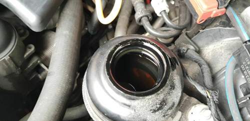

Hallo. Möchte mein Servoöl und den Behälter präventiv tauschen. Ich habe weder Aktivlenkung noch Dynamic Drive.
Trotzdem ist auf meinem Behälter das Schild "CHF 11S only" (siehe Foto). Woran kann das liegen?
Auto: E61 525d LCI

Ist bei mir auch so. Man sagt, man sollte rein schauen was wirlich drin ist ,weil der Deckel nicht immer die Wahrheit sagt
Chf11S oder Ersatz Hydrauliköl wo das CHF11S draufsteht. Warum denn alles tauschen? Habe ich bisher noch nie gemacht. Ist der undicht?
@witjka1 schrieb am 30. Januar 2020 um 22:55:11 Uhr:
Und woran erkennt man was was ist?

was war denn dann bei dir drin? ATF?
Irgendwo habe ich mal von einer Umölaktion bei BMW gelesen, bei der auch die Modelle mit ATF bei Beschwerden über Geräusche auf CHF umgestellt wurden. Genaueres weiß ich aber nicht.
Werde morgen mal schauen welche Farbe bei mir drin ist.

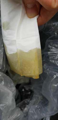

Hab mal reingeschaut. Das Zeugs is gelblich. Jemand ne Idee was das sein kann?
Dachte ATF wäre rot und CHF grün
Frisches CHF sieht neongrün aus. Wenn es alt ist, sieht es dann gelblich aus. Vorsorglich könnte man es wechseln bzw. das ganze System spülen und den Filter wechseln. Schadet ja nicht und das Lenkgetriebe dankt sich dafür.

Nabend,
habe mit dem Freundlichen gesprochen. Was auf meinem Deckel steht stimmt wohl und es kommt CHF rein.
Das mein Öl gelb ist konnte er sich allerdings nicht erklären.

Dein Altöl im Babyglas sieht zwar deutlich dunkler aus, aber als du in den leeren Behälter oder in deinen Eimer filmst sieht die Farbe ebenfalls so gelb aus wie bei mir. Bestimmt hat
@Matador1980
recht und altes CHF wird einfach gelb 😉 .... glaube du hast das richtige Zeug eingefüllt.
Rückmeldung: Behälter ist getauscht und Ölspülung durchgeführt. Hat alles funktioniert, ist aber schon eine Sauerei gewesen. Da der Filter im Behälterboden dazu führt, dass man das Altöl nicht komplett heraus bekommt läuft beim Abziehen der Schläuche einiges raus... ebenso wenn man den Zulaufschlauch wieder an den neuen Behälter anschließt. Man muss also ordentlich Tücher drunter legen, sofern man das Öl nicht im Motorraum will.
Weiterhin sind beide Schlauchklemmen beim Öffnen gebrochen. Da ich diese jedoch sowieso gegen klassische Schlauchschellen zum Schrauben tauschen wollte war das kein Problem.
Ich meine eine leichte Verbesserung beim Lenkgefühl zu merken. Gelohnt hat sich die Aktion für mich aber eher weil der Filter im Behälter und das Öl selbst richtig übel aussahen und der Tausch bestimmt zur Lebensdauer des Lenkgetriebes beigetragen hat. Kosten und Aufwand sind auch gering.
