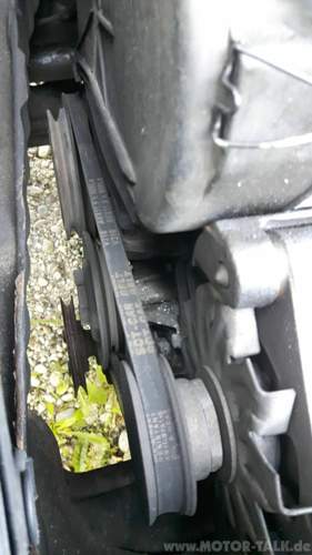

moin moin,
ich weiß, es gibt dazu schon viele threads, allerdings weiß ich trotzdem nicht ganz genau bescheid. vielleicht kann mir ja jemand helfen.

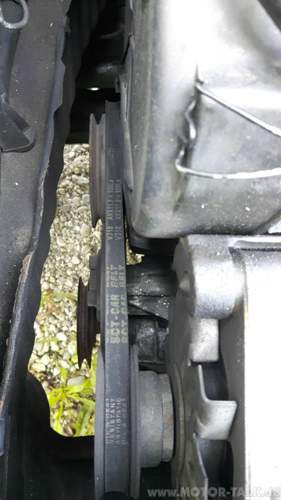

servolenkung habe ich gerade nachgerüstet und nun habe ich einen versatz von kurbelwellenriemenscheibe aussen zur servo.
auto ist:
1,6l
GTD
Intercooler
MKB: SB
original ist keine servo bei diesem model verbaut. kurbelwelle, lima und wapu laufen über 1 Riemen.
ich hatte mal einen diesel mit MKB 1v, der hatte eine servo. ich meine, dass dort auch die servo alleine über die äußere riemenscheibe von der kurbelwelle angetrieben wurde.
hier in den foren wird es immer anders beschrieben.
meine infos aus den foren:
2 verschiedene halterahmen seitlich am motor.
1x mit versatz
1x ohne versatz
-wapu wird immer zusammen mit servo betrieben
-lima alleine angetrieben
teilenummern:
KW055105255J
Wapu027121031A
Halterahmen 027145521
gehe ich jetzt richtig der annahme, dass ich einen halterahmen mit versatz verbaut habe und einen ohne versatz benötige und dass ich eine doppelte riemenscheibe auf der wapu benötige?
dann bleibt jedoch immer noch der veratz von ca.2cm kurbelwelle servo.
danke euch

Das ist aber bei der ganz überwiegenden Mehrheit der Autos so, dass die Wapu bei Servo oder Klima zwei Scheiben hat.
Die Lösung, dass der Servoriemen ausschließlich auf Kurbelwelle und Servopumpe läuft, wurde erst 1991 eingeführt.

Na ja gab verschiedene Kurbelwellen Riemenscheiben. Deine ist wohl mit schwingungsdämpfer?! Bei mir im 1.8er mit 90PS habe ich eine ohne und da steht die Riemenscheibe für die servo bestimmt noch nen cm weiter raus.
Das Gleiche Problem hatte ich damals auch bei meinem 1,6 GTD Gehabt.
Bei der Nachrüstung gab es einige Unterschiede zu beachten.
Der innere Keilriemen trieb nur die Lichtmaschine an.
Der äußere Keilriemen trieb die Servo und Wapu an.
Zudem gab es unterschiedliche Ausführungen der Äußeren KW Riemenscheiben bei VW.
Besorgt die einfach die KW Riemenscheibe für Servoantriebe.
Die sind nämlich alle 2 geteilt.
die ist etwas länger aber passt ebenmäßig mit dem Keilriemen antrieb.
ja also es gibt 2 versionen
einmal kurbelwelle servo und einmal kurbelwelle, servo, wasserpumpe beim riemen.
an der kurbelwelle gibts auch unterschiedliche teile2 scheiben in einem, 2 scheiben einzeln und dann noch die ausführung mit schingungsdämpfer.
bei mir steht die servo scheibe an der kurbelwelle etwas weiter raus aber ist ein RP.
dazu hab ich nur die variante servo kurbelwelle gemacht ohne die wasserpumpe
ja, danke euch. meine idee war auch die, das ich mir eine breitere riemenscheibe für die kurbelwelle besorge und den riemen KW auf Servo laufen lasse. und den originalen riemen lasse ich dort, wo er jetzt ist.

Die ganzen Halter, die bei Benziner und Diesel verbaut sind, sind eigentlich völlig gleich. Die Pumpe ebenso.
Ich schätze mal, die Pumpe ist bei Dir das Problem. Die hat doch einen Riesen-Abstand zwischen Nabe und Gehäuse. Die Pumpe vom 2er hat da nur 2mm oder so.

Beim Diesel ist doch der Zahnriemen deutlich breiter. Also muss der Abstand der beiden Keilriemenscheiben kleiner sein, da die Halter und die Servo-Pumpe mit dem Benziner gleich sind (also der äußere Riemen im gleichen Abstand zum Motorblock läuft).
