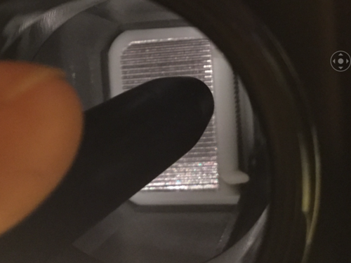

Update: Hatte schon irgendwo anders (https://www.motor-talk.de/.../fahrwerk-instandsetzen-t5012211.html?...) mal ein Bild dieses Siebes im Servobehälter gezeigt, ich habe es hier nochmal angehängt.
Tatsächlich ist das Sieb im Behälter das letzte Element des unter Druck stehendem Hydrauliksystems. Also die Pumpe arbeitet stets gegen dieses Sieb. Wenn das Sieb im Laufe der Zeit immer undurchlässiger wird, erhöht sich dadurch der Strömungswiderstand. Nicht nur der Druck am Sieb wird dauerhaft größer, sondern auch der hydraulische Bereich davor. Damit werden unnötiger Weise Leitungen, Ventile und die Servopumpe gestresst, selbst der Riementrieb muss deshalb mehr Leistung übertragen.
Wenn das Öl den stark versperrenden Filter durchströmt, wird es durch diese Druck-Entspannung aufgeschäumt, also kommen ständig kleinste Luftbläschen ins Öl. Diese Luftbläschen bleiben relativ lange erhalten und werden durch den Zulauf wieder in das Servosystem hineingetragen. Diese Luftbläschen erhöhen zumindest die Kompressibilität vom Servoöl und sorgen beim Wiederdurchtritt durch das Sieb für zusätzliche Schaumbildung. Deshalb ist eine Sieb-Reinigung oder Erneuerung des Servoöl-Behälters nach über 12 Jahren und 320 tkm durchaus keine schlechte Idee. 🙂
Ich habe seit gestern den neuen Servoöl-Behälter verbaut, außerdem wurde das Servoöl im laufenden Verfahren aus dem System rausgepumpt, während neues Öl oben in den Zulauf eingefüllt wurde. So jedenfalls lautet die Absprache mit meinem Werkstattmenschen.
Ergebnis: Ich bin zufrieden, momentan gibts keine Vibrationen im Lenkrad oder irgendwelche Muh-Geräusche. Werde die Tage nochmal den Pegel prüfen und ggfs. nachfüllen.
Habe auch gefragt, ob es Anzeichen von Servoölansammlungen an falschen Stellen (innerhalb von Gummimanschetten) gibt, es wurde glücklicherweise verneint. Er sprach von kleinsten Belüftungsöffnungen, wo das Öl rauskommen müsste.
