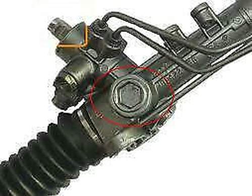

Ich muß das Thema mal wieder hoch kramen: Ich habe nämlich einen Golf2 mit Servolenkung (Bj 1991 - Servolenkungsgetriebe von TRW) gekauft!
Die Lenkung stellt nicht von alleine in Geradeausstellung zurück - wirkt schwergängig und somit ist das Fahrverhalten schwammig.
Schon Geprüft (daran liegts nicht): Alle Lenggelenke OK, Kreuzgeleng OK und Spureinstellung ist auch OK! Nirgends Spiel und es schleift auch nirgends was - das Problem liegt definitiv am Lenkgetriebe.
Nachdem das alles hier doch sehr verwirrend ist (es geht hier um eine Servolenkung! Bitte keine Antworten mehr für die normale Lenkung):
Bitte - nur wer es sicher weiß!! : Gibt es eine Enstellschraube am Servolenkungsgetriebe? Wo genau ist diese Einstellschraube für die Zahnstangen-Reibung (bzw Spiel) und wie sieht die aus? Am besten vielleicht mit Bild - dankeschön :-)

O.g. Schraube gibt es, aber die ist nicht dazu gedacht die Lenkkraft einzustellen. Wenn die Schraube so weit eingedreht wird, dass die Lenkkraft zunimmt, dann ist die m.E. zu fest zugedreht.
Servo-xtr
Ach das ist die Einstellschraube? Ganz sicher? Ich dachte das wäre nur ein Verschluß-Stopfen...
Zum Lockern einfach etwas herausdrehen?? Allerdings gibt´s da ja keine Kontermutter......nicht daß ich die Schraube dann später beim Fahren verliere - dahinter steckt ja bestimmt das federbelastete Druckelement das die Zahnstange an das Ritzel drückt....

@Steini: Ja so einfach ist es bei ner normalen Lenkung (ist mir bekannt) - aber hier geht es aberum die Servolenkung:
Die TRW-Servolenkung- die zumeist in den 2er Gölfen verbaut ist- hat diese Schraube nämlich nicht - siehe Bild im Post von GLI etwas weiter oben
@fetzie schrieb am 20. April 2016 um 00:55:46 Uhr:
Ja.
Ganz sicher?
Ja. XTR-Lenkgetriebe hatte ich schon auseinander um den Dichtsatz einzubauen.
Nein bzw. auch.
Ich würde da nur wenige Grad drehen, also nicht gleich eine halbe Umdrehung aufmachen.
Doch der Außensechskant ist die Kontermutter und der Innensechskant ist die Schraube.
Das stimmt.
Das Einstellen dort dürfte m.E. Dein Problem aber nur dann lösen, wenn dort vorher schon mal jemand zugedreht hat. Wenn das so ist, dann könnte es allerdings sein, dass der das gemacht hat, um eine in Mittellage verschlissene Zahnstange zu "verstecken".
Wie gesagt, normalerweise muss dort nicht eingestellt werden, nur wenn die Zahnstange ersetzt wird.

WOW- GLI!
Danke für die detaiilierte und fundierte Antwort! So macht ein Forum Spaß!
Ich habe null Spiel im Lenkgetriebe. Da dies ja aus den USA kommt (habe mit USA-Produkten bisher nicht die besten Erfahrungen bzgl. Verabeitung gemacht) vermute ich daß die Werkseinstellungen nicht alle akkurat verlaufen sind - daher wohl auch die Schwankungen beim Golf3 (baugleiche Lenkung).
Vielleicht wurden einige Lenkgetriebe im TRW-Werk montags eben zu straff eigestellt.... ;-)
Ich möchte es versuchen! Wenn´s dann klappert oder Spiel hat dreh ich die Schraube eben wieder rein (werde mir vorherdie Poition anmarkern)
Als ich es vorhin probieren wollte mußte ich aber leider feststellen daß der Außensechskant größer ist als meine größte Nuß. Muß also größer als ne 32er sein.
Hast Du ggf die Größen der Schrauben? Auch vom Innensechskant? Ist ja ein riesen Inbus....sowas habe ich auch nicht in meiner Werkzeugkiste und muß mir das dann "besorgen" ;-)
PS: Zahnstange neu einfetten könnte ja auch helfen - die läuft ja nicht im (Servo-) Ölbad oder?
Was für Fett eignet sich dafür? Muß es wirklich spezielles "Lenkgetriebe-Fett" sein? (HAbe gelesen daß z.B. Antriebswellen-Gelenkfett nicht geeignet sein soll, da sich das im Lauf der Zeit verhärtet...)
