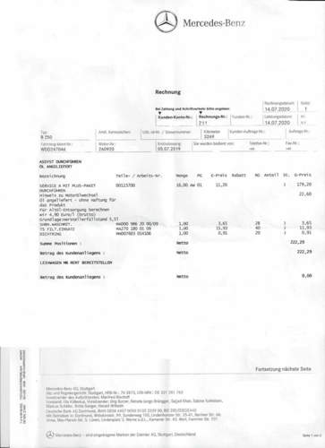

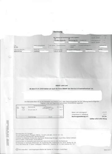

Moin,
hier unsere erste Rechnung mit angeliefertem Motoröl (Mercedes Benz Genuine Engine Oil, SAE 5W30, 229.51, 6L für ca. 32,00 Euro). Der B250 hat ein Automatikgetriebe 7DCT, kein 4MATIC ...
Gruß - Cosmos12

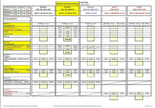

Hallo Community,
die "Servicekosten Vorausschau" ist nun erstellt und ergänzt die Zusammenfassung der "Service-Wartungsinhalte und Intervalle"
Alle Servicedateien, können aus dem Ordner "Service Information" abgerufen werden.

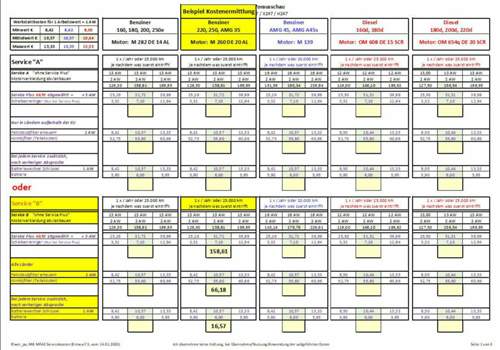

Für die Selbstermittlung der anstehenenden Servicekosten, wird der s. g. Servicecode und die gelisteten Servicepositionen benötigt (Siehe Bild 1), oder bei einer externen Kostenanfrage, alternativ der Werkstattcode. Beides kann über das Kombiinstrument abgerufen werden. Die Beschreibung hierfür, ist auch im o. g. "Service Information" Ordner" hinterlegt.
Anhand der im Kombiinstrument (KI) hinterlegten Servicedaten, kann man nun die, für sein Fahrzeug anstehenden Servicepositionen aus der Vorausschau auswählen und die Netto Einzelkosten ermitteln. Ab-schließend bietet sich die Möglichkeit, den MwSt. Anteil zu berechnen und zu den Nettokosten aufzu- addieren, um nahe an den finalen Rechnungspreis zu gelangen.
Beigefügt (Bild 2 - 4) ist das Beispiel eines Services, an einem Benziner mit dem M 260 Motor. Annahme: Im Fahrzeug KI wurde der "Service B" angezeigt, mit den zusätzlichen Servicepositionen "Service 3, 4, 10 und 15. Des Weiteren wurde der gemittelte Stundensatz (hellgrün hinterlegt) für die Kostenberechnung gewählt.
Die Daten in der "Servicekosten Vorausschau", wurden aus bisher von Usern geposteten Servicerechnungsdaten abgeleitet, wobei z. Z. noch nicht alle Servicepositionen real durchlaufen wurden. Die Daten zu diesen Positionen, wurden in der "Servicekosten Vorausschau" in der Schriftfarbe "rot" = nicht verifiziert hervorgehoben, können jedoch als sehr realitätsnah vermutet werden.
Somit kann jede/r von euch dazu beitragen, die Daten zu optimieren/präzisieren, in dem sie/er seine Servicerechnungsdaten ausschließlich in diesen Thread hier postet.

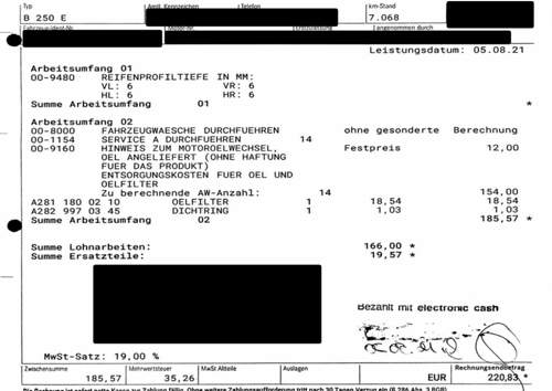

Heute war mein Fahrzeug zur ersten Inspektion. Hier die Daten und Kopie der Rechnung im Anhang.
- Fahrzeugtyp: B 250 e
- Laufleistung: 7.068 km
- Baujahr: 4.08.2020
- Getriebeart: 8DCT
- 4MATIC: nein
- Umfang: Service A ohne Plus Paket, Werkstattcode 505, 6 l original MB Öl SAE 5W-30 MB 229.52 angeliefert
- Kosten: Service 220,83 € plus 44,99 € Öl gibt Gesamt 265,82 €
Toller Service, vernünftiger Preis - ich bin zufrieden.
