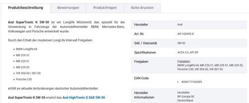

Bis auf das eingefüllte Motoröl "ARAL High Tronic G 5W-30" , ist die Rechnungsstellung nachvollziehbar, wobei der AW Satz mit 17,90 € schon recht hoch ist.

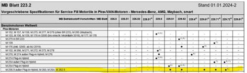

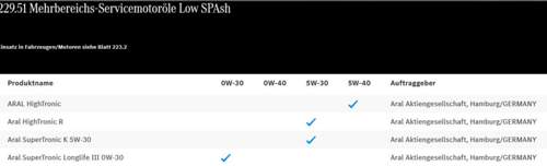

Bzgl. Motoröl sei vermerkt, dass dieses = "ARAL High Tronic G 5W-30" extrem teuer ist und in den für dein Fahrzeug zutreffenden MB Ölspezifikationen (Siehe Bild 1), nicht aufgeführt/freigegeben ist. Im freien Handel gibt es den Hinweis, dass das "ARAL High Tronic G 5W-30" durch das "ARAL SuperTronic K 5W 30" ersetzt wurde (Siehe Bild 2). Da das eingefüllte "ARAL High Tronic G 5W-30" in den MB Spezifikationen (Siehe Bild 3 -7) Stand 13.03.2025 nicht mehr aufgeführt und somit nicht mehr freigegeben ist, stellt sich die Frage, welche Auswirkung das einfüllen des Motoröles am 11.03.2025 in einem Garantie-/Kulanzfall haben wird. Ich würde hierzu die Werkstatt befragen.
Du kannst, wenn die Werkstatt es zulässt, das Motoröl auch beistellen:
Preisbeispiel "ARAL SuperTronic K 5W 30" 1l ca. 7,50 €
https://www.idealo.de/.../200968172_-supertronic-k-5w-30-5-l-aral.html
