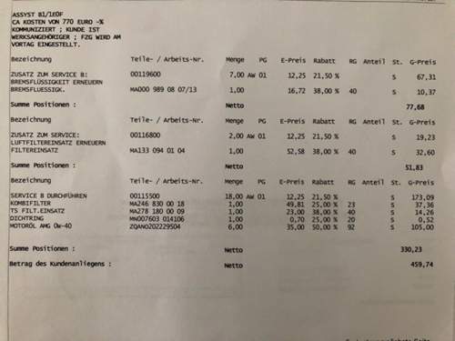

So service B1/ 1E0F
807 Euro mit Daimler Mitarbeiter Rabatt 547 Euro
.jpg
@Lutz1979 schrieb am 14. Mai 2019 um 22:20:34 Uhr:
So service B1/ 1E0F

Wobei 547 Euro für einen B1 nicht besonders günstig ist, siehe Rechnungsbeträge von @0815DB oder meinen weiter oben.
Also bei mir hat der B1 beim A45 538,26€ gekostet und ich war ebenso bei Mercedes und bin kein Mitarbeiter. Denn Deal sehe ich also noch nicht 😁

Nicht zu vergessen , normalerweise 807 Euro .
Wie gesagt 547 Euro war mit Prozente
