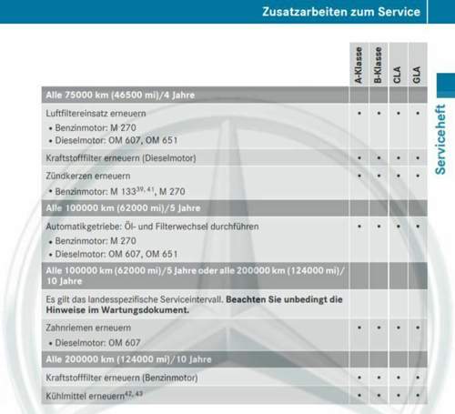

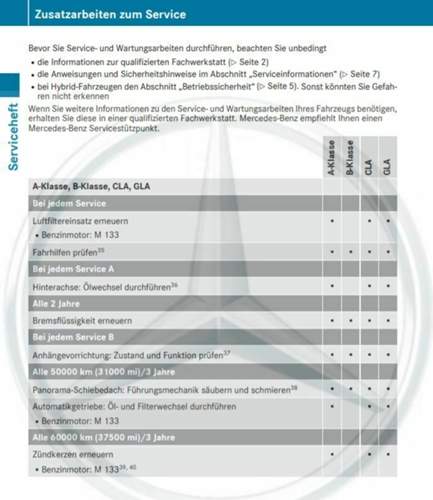

Hi, bei welchem Intervall / KM werden eigentlich Kerzen Luftfilter gewechselt?
Mit freundlichen Grüßen
Moinsen,
beim M133 (45 AMG):
Lufi: Bei jedem Service
Kerzen: Alle 60 tkm/3 Jahre oder alle 75 tkm/4 Jahre. Je nach Motor Code
Beim M270 (CLA180 bis 250):
Lufi/Kerzen: Alle 75 tkm/4 Jahre
Erkan
Zusatzarbeiten-cla-1
Zusatzarbeiten-cla-2
