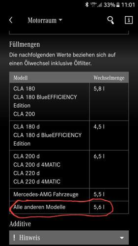

Guten morgen, hat jemand eine Ölempfehlung für den Service bei meinem CLA 250 Sport 4 matic, wieviel Liter Motoröl werden benötigt? Wagen hat nun 60tsd. KM auf der Uhr. Im Display wird A1 Service angezeigt. Wie sieht es auch mit dem DKG aus, ist hier auch ein Oelwechse für das Getriebe fallig? Spielt der Allrad beim Service eine Rolle? Vielen Dank vorab
@jc67 schrieb am 15. Mai 2018 um 07:12:21 Uhr:
Empfehlung:
Liqui Moly Leichtlauf High Tech Motoröl 5 W-40
(Freigegeben von MB)
Deiner nimmt 5.6 Liter.
Von daher Kauf 5 Liter + 1 Liter.
Hab auch den 250 Sport 4 M und dem Produkt keine schlechte Erfahrung.
Den Rest würde ich MB seits warten lassen.

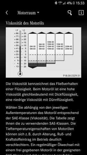

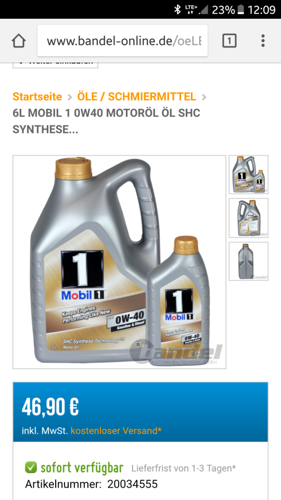

Hey Leute, ich hätte da auch mal eine Frage. Mein Service steht im Oktober erst an, aber ich würde mich gerne schon im Vorfeld informieren. Da ja bei MB der Liter öl 30€ kostet und ich gerade auf Amazon sehe, dass ich für 6Liter mobil 1fs 0w40 nur 62,90€ zahle. Kann das überhaupt sein, oder habe ich ein weniger hochwertiges öl von mobil 1 erwischt? Nebenbei, fahre einen cla 45. Laut Betriebsanleitung, brauche ich ein öl mit det mb freigabe 229.5. Weiß z. B. auch nicht was besser ist 0w oder 5w. Aktuell ist auch ein Öl von mobil 1 drin. Hab es an dem kleinen Schild im Motor gesehen.
@Shinigami30 schrieb am 15. Mai 2018 um 11:35:51 Uhr:
Korrekt. Grundsätzlich ist 229.5 die Freigabe von MB für alle Benzinermotoren (von CLA 180 bis 45 AMG)
Amazon möchte sich eine "Kleinigkeit" verdienen. Auf bandel-online.de kostet es 46.90€/6 Liter (sofort verfügbar)
Die meisten AMG Fahrer nutzen 0w30 oder 5w40. 0w40 geht aber auch laut viskosität für den AMG.

Das ist ja heftig ca 47€ für 6l. Und mit dem Öl macht man echt nichts falsch? Was ich z. B. rausgelesen habe, dass man lieber 0w40 verwenden soll, wenn man das Auto auch im Winter benutzt, was bei mir der Fall ist. Das 5w40 soll bei hoher Belastung sehr gut sein.
Dann eher 0w30 oder 0w40
Dankeschön, soeben bestellt bei Amazon: https://www.amazon.de/.../ref=twister_B00CXO31VG?...
