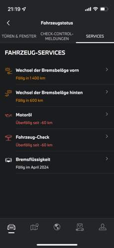

was sagt Ihr dazu? Der Freundliche verlangt statt 2.800.- € !!! 2450 für großes Service bei 47tsd. KM.
Ölwechsel samt allen Filtern
Zündkerzen
Scheiben + Bremsklötze vorne und Hinten
Fahrzeugcheck
Bei der Frage von mir wie es sein kann das Scheiben und Klötze so dermaßen schnell hinüber sind meinte er wegen der 90 % Stadtfahrt + BMW verbaut weniger dicke (Bremsklötze) nicht mehr so gute Materialien wie früher…
Bin ziemlich entsetzt…was meint ihr dazu?
Besten Dank.

Danke für eure Inputs, ich hätte auch gedacht, dass die Scheiben länger drauf bleiben können und nur die Sättel gewechselt werden…sie meinten das muss zusammen passen aber messen nochmal nach. Naja… mal sehen
Bremsbeläge sind wohl gemeint. Sattel hält ewig 🙂
