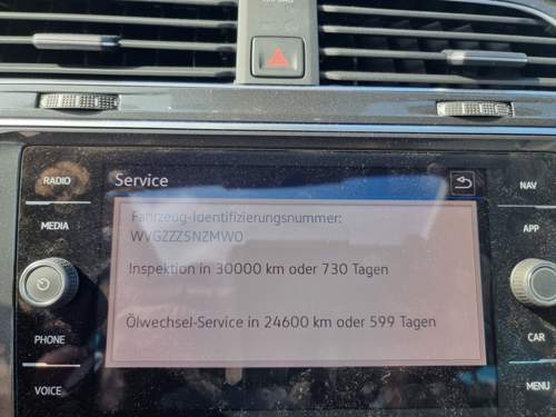

Ich hatte mein Fahrzeug zur Inspektion mit Ölwechselservice.
Wir fahren nur 2500 KM jährlich, da ist mir durchaus bewusst, dass die flexible Ölwechselintervallanzeige mit der Zeit die KM bis zum Ölservice herunter rechnet.
Ich habe direkt nach der Inspektion im Bordcomputer gesehen, daß die nächste Inspektion in 730 Tagen oder 30000 KM fällig wird, die Ölwechselanzeige zeigte aber 599 Tage uns ca 24600KM an.
Hätte vermutet, daß zumindest anfangs beide Intervalle gleich sind auf 730 Tage bzw 30000 KM
Auf meine Reklamation sagte mir der Serviceberater, dass das so richtig wäre, da der Bordcomputer noch die alte Fahweise gespeichert hat und so ausrechnet, wann der nächste Service fällig ist.
Kann das einer von euch so bestätigen ? Ist das wirklich so ???

@mm-bs schrieb am 9. Januar 2023 um 14:09:05 Uhr:
Ja, ist so, wurde hier im Forum auch schon mehrfach thematisiert...
u.a. hier: >Serviceintervalle - Ölwechsel - Inspektion<
Der "Startwert" spielt aber keine Rolle, denn wenn du nun plötzlich nur noch Langstrecke fahren wolltest und das 1..2x pro Woche, wärst Du ruckzuck wieder bei den 30.000km
