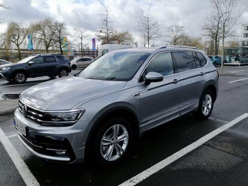

Tiguan ist Baujahr 2020, also das vFL-Modell - Auslieferung war aber 2021. (Foto vom Tag des Auslieferung im März 2021 im Anhang auf Winterreifen, Sommerbereifung sind die hübschen 20" aus dem R-Line-Paket)
War die letzte Charge, bevor der neue Tiguan vom Band rollte.
