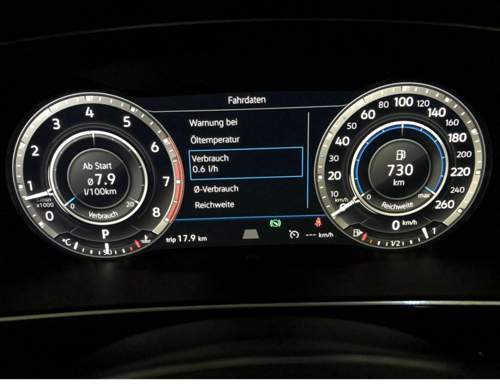

Moin,
es läßt sich in der Mitte des AID der Momentanverbrauch extra aufschalten und dort wird dann der Verbrauch auch in Liter/Stunde dargestellt.
Sooo dämlich sind die Ingenieure oft gar nicht.
Im übrigen könnte ich mit vorstellen, das der momentane Verbrauch über die Kraftstoffmenge der Einspritzdüsen ermittelt wird und keine besondere Durchflussmessung benötigt wird. Diese Werte sind im Motorsteuergerät sowieso vorhanden.
Aber…das wird jetzt hier OT…wir sind ja im Ölthread

Sooo dumm ist diese Berechnung nicht:
Beim aktuellen Verbrauchswert wird bei Dir deshalb im Stand von ltr/100km auf ltr /Std umgeschaltet, wenn du stehst, was hier ja auch Sinn macht.
Die verbrauchte Menge wird im Hintergrund permanent summiert - stehst Du, dann wird die Anzeige ltr/100km nicht erhöht - logisch.
Doch fährst du, ist diese Menge in ltr/100km
AB START
definitiv enthalten.
Mache mal die Probe,
Test 1: starte den Wagen. fahre eine kurze aber definierte Strecke mit reproduzierbarer Geschwindigkeit und Beschleunigung und schaue danach, was in ltr/100km ab Start steht.
Test 2. Starte den Wagen erneut, bleibe 10 Minuten mit laufendem Motor stehen, dann fahre exakt identisch obige Teststrecke und schaue dann, was bei ltr/100km ab Start steht.
Du wirst dich sicherlich wundern, da steht ein viel höherer Wert 😁
