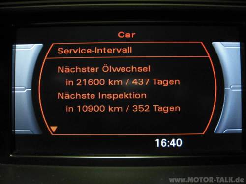

Mein Auto ist jetzt 23 Monate jung und hatte bis jetzt nur einen Ölwechsel bei 17500km. Auf dem Bild ist der aktuelle Stand vom Car-Menü.
Car-menue
Danke!! Ist echt super, wie schnell und kompetent hier geantwortet wird! Und dann sogar mit Bild, super! Dann werd ich mal schauen was da steht und dann ein Wort mit dem Autohaus sprechen. Denn nach 6 Monaten und gerade mal 7500km von mir schon wieder so eine Ausgabe finde ich zu krass. Da hätten die doch den Ölwechsel und die Inspektion machen können, wenn das schon so zeitnah war.
Oder irre ich mich da vollkommen?
Lese ich genau so raus: Dein Wägelchen möchte frisches Öl, Inspektion wäre erst bei 30.000Km fällig.
Es sei denn Ölwechsle und Inspektion liegen soweit beinander (beide bei fast 30.000Km), macht man den Ölwechsel und die Inspektion zusammen.
Es wäre natürlich sehr nett von deinem Verkäufer gewesen wenn er nen Ölwechsel vorher gemacht hätte. Ergebnis Kunde muss nicht nach kurzer Zeit wieder in die Werkstatt und ist glücklich. So wie bei dir, du bist erstaund und verärgert.

Die Inspektion ist erst fällig nach drei Jahren (das ist nur bei der Erstinspektion so, danach alle zwei Jahre) oder 30.000 km. Wird so auch in deinem Carmenue stehen.
Da du erst 15.000 km runter hast und das Auto von 2/09 ist wäre es Geldverschwendung, die Inspektion jetzt gleich mitmachen zu lassen.
Erforderlich ist nur der Ölwechsel und mehr würde ich auch nicht machen lassen.
