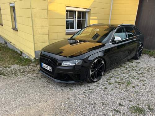

Hollo, bei meinen Audi mit 170000 ist jetzt im zylinder 2 keine Kompression und in zylinder 3 sehr viel öl das man mit der Kamera nichts sieht.
Austauschmotor ja wenn dann wo und was soll er kosten
Motor überholen lassen wo wart ihr zufrieden
danke

Bj. wäre mal interessant, ob es ein Motor mit den schwachen Kolbenringen ist.
bj 2008
Ja, das ist der Problemmotor, der unter erhöhtem Ölverbrauch leidet.
Das Problem, das du jetzt hast, ist die fehlende Kompression. Diese kann mehrere Ursachen haben, wie ein Riss im Rumpfmotor, aber auch "nur" ein Ventil.
Dazu müsste man den Motor auf alle Fälle mal ausbauen, aber wenn du einen anderen Motor auftreiben kannst, dann wäre das vermutlich das Bessere, was du jetzt machen kannst.

Jo und fürs tauschen und prüfen der Anbauteile und Wiedereinbau geht auch nochmal ordentlich Arbeitszeit drauf. Brauchst eine qualifizierte Werkstatt dafür. Keine Kompression kann als Ursache auch einen weggebrannten Kolben durch defekte Einspritzdüse haben. Wenn solche defekten Teile übernommen werden stehst du nach kurzer Zeit wieder mit einer Motorschaden da. Immer wirklich die Ursache des Motorschadens klären.
