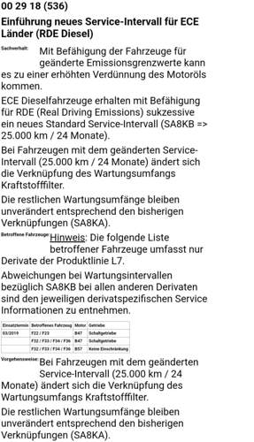

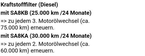

Ah, siehste, das musste ich nachlesen.
Hat sich mit dem Wechsel auf 25Mm-Intervall (mit Einführung RDE) geändert.
Das ist bei mir mit 30Mm-Intervall noch anders.
Siehe Anhang 1&2.

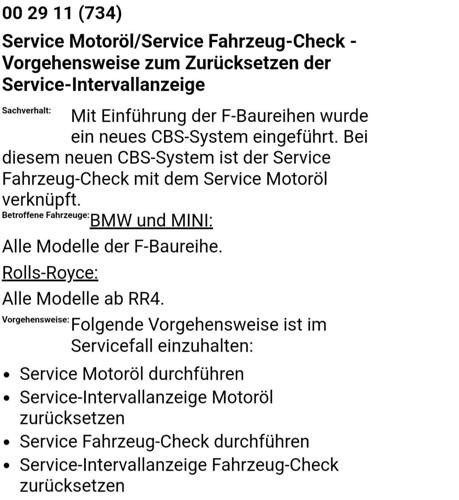

@basti313 schrieb am 16. Januar 2025 um 17:25:38 Uhr:
Der Fahrzeugcheck desynchronisiert sich meistens eh wenn man mal nen Ölintervall mehr km fährt als in nem anderen...bei meinem F11 war er irgendwann genau zwischen den Ölwechseln.
Kein eigtl. nicht sein, weil fest verknüpft.
Siehe Anhang 3.

@basti313 schrieb am 16. Januar 2025 um 20:08:41 Uhr:
Ich lese da keine Verknüpfung, sondern ein "oder".
Da steht, ich zitiere wörtlich:
Bei diesem neuen CBS-System ist der Service Fahrzeug-Check mit dem Service Motoröl verknüpft.
Das lässt m.M.n. wenig Raum für "Lesarten".
Wenn sich natürlich jemand nicht dran hält (wie oben mit dem 9Mm/1a) und vorzieht o.ä., ist es wieder zerschossen.

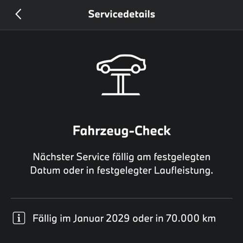

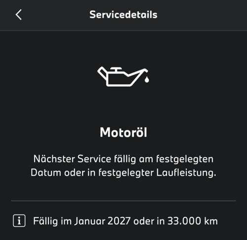

Gerade eben zurück vom "großen" Service.
Anzeige nun: siehe Anhang...
10% haut nicht hin, kann auch mal mehr werden.
33
70
