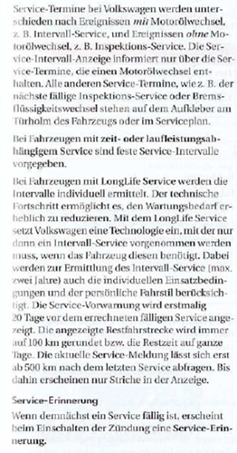

Auszug aus dem Bordbuch !
Service

PS:
@ermsas:
Ich habe gerade noch mal genauer in der von dir angehängten Seite nachgelesen:
Eigentlich steht da doch alles exakt drin:
Auf dem Display werden dir nur Service-Ereignisse angezeigt, die einen Motoröl-Wechsel beinhalten. Sonst nichts.
(Also kein Inspektions-Service und keine laufleistungsgebundenen Zusatzarbeiten)
Von daher ist deine Einstellung, dass du nur auf das reagierst, was im Display steht, definitiv, jedenfalls wenn man noch auf Garantie oder Kulanz Wert legt, nicht empfehlenswert.

@ermsas:
