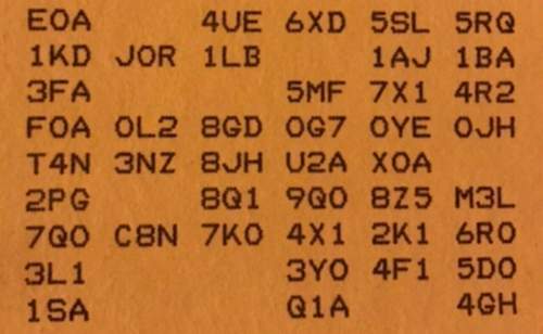

Wenn bei deinem Audi die PR-Nummer QG1 auf dem Datenträger oder im Serviceheft steht dann hat dein Fz. Wartungsintervallverlängerung (LongLife).
@Nick-Nickel danke für den Hinweis. Habe das auch schon im Golf Forum gelesen, aber wusste nicht, ob es auch für Audi gilt.
Werde nachher mal nachschauen.
Habe mal einen Blick auf den Aufkleber im Serviceheft geworfen und vorerst nichts mit QG1 entdeckt.
Vielleicht habe ich das unter den ganzen anderen Kürzeln übersehen. Wo müsste das denn stehen? In der „Tabelle“ unten wo die ganzen 3-stelligen Kürzel sind?
Wenn QG1 nicht da steht dann vielleicht QG0 oder QG2 für Festintervall.
Leider nein.
Ich habe nur folgendes (siehe Foto).
Dann scheint es so, als wäre mein Audi auf LL kodiert, obwohl er von Werk aus nicht LL fähig ist.
Wenn beim Motortausch vielleicht auch das Steuergerät mitgetauscht wurde, dann könnte es doch sein, dass der neue Motor LL fähig ist und daher das Intervall jetzt so angezeigt wird?
Sehe ich das richtig?
