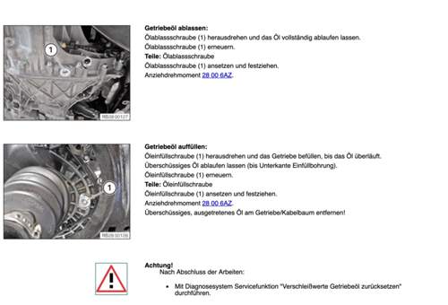

Weiß jemand, wie oft das Automatikgetriebe gewartet werden soll? Ich habe mal gehört, auch die Automatik braucht alle x tausend km einen Ölwechsel...? Wie oft ist das der Fall? Und meldet es das Auto? Vermutlich ja...?

Soll es unbedingt, ja - wenn es professionell gemacht wird. Weil die Automatik wohl in Abhängigkeit von der Laufleistung seit letztem Wechsel anders schaltet...???
"Habe heute in einer Werkstatt mit Getriebespezifikation 270 Euro bezahlt"
Das erscheint mir ausnahmsweise wirklich ein extrem fairer Preis zu sein!!! Inklusive Öl?
Wie viel Liter hast Du durchlaufen lassen? Nur die benötigte Füllmenge? Wurde mit (Unter-)Druck gearbeitet oder nur "laufengelassen"? Hast Du Detergenzien verwenden lassen? Davon wird in der Regel strikt abgeraten nach allem, was ich dazu gelesen habe....
Ölwechsel Verteilergetriebe und Ölwechsel Haldex-Kupplung? Manche machen ja auch das. Zumindest ein kaputtes Verteilergetriebe scheint im Austausch nicht viel billiger zu sein als ein kaputtes Automatikgetriebe....?
Der Preis ist mit ÖL und Teilen incl.
incl.Steuergerät auslesen und resetten die Adaptionswerte werden genullt
5 Ltr sind bei diesem Getriebe bei Ölwechsel fällig
keine Spülung ,ist im TIS auch nicht vorgesehen

Es passen zwar 5l in das Getriebe. Das Problem ist aber das nur 3 davon in der Ölwanne sind. Der Rest ist im Wandler und im restlichen System.
Deshalb bleibt für eine sinnvollen Ölwechsel bei den Aisin nur immer wieder 3l auszutauschen, laufen zu lassen damit sich alles vermischt und erneut 3l tauschen. Meist werden dafür 12l genutzt, also 4x das ganze. Dann hat man einen überwiegenden Teil vom Öl getauscht.
BMW sieht halt gar keinen Ölwechsel zu Wartung vor. LifeTime. Gibt das Gerücht, dass bei BMW Lifetime 150tkm gerechnet werden.

in das Aisin passen 7 ltr. Öl
beim Wechsel werden 5 ltr. fällig
Das Getriebesteuergerät schreibt beim Aisin den Wechsel nach festgesetzten Kriterien mit Meldung im Kombiinstrument vor.
Gefühlt schaltet das Getriebe nach dem Ölwechsel jetzt besser...weicher,direkter
