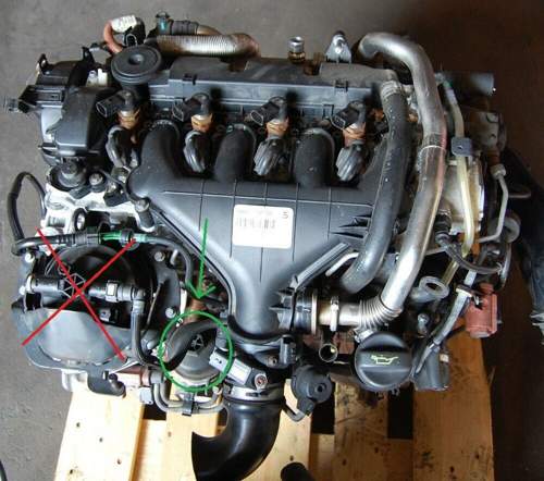

Hallo werte Motor-Talk-Gemeinde,
aus Interesse habe ich heute geschaut wo der Ölfilter beim Kuga sitzt.
Was müsste man alles abbauen, damit man da einfacher dran kommt?
Ich überlege den nächsten Ölwechsel selber zu machen und dahingehend auch den Filter zu erneuern.
Muss man nur die vordere Abdeckung/ Halterung vom Diesel-Filter lösen, oder ist man da noch nicht am Ende? Er ist schon sehr schlecht zugänglich. (Obwohl es auch noch komplizierter geht 😉 )
Hat jemand Erfahrung und es bereits selber gemacht?
Vielen Dank für eure Hilfe!
LG

Hallo StAbKuga, welche Motorisierung hast du denn? Also beim 2L-TDCI: obere Kunststoffabdeckung vom Motor abnehmen, das Ölfiltergehäuse ist dann zwischen den Kühlerschläuchen vorbei etwa auf halber Höhe vor dem Motorblock (nicht der große oben links - das ist der Dieselfilter!) - siehe beigefügtes Bild (natürlich im Wagen etwas verbauter). Mit Verlängerung und 27er Nuss auf einer Knarre den Kunststoffdeckel (Nuss passt oben mittig auf dem Deckel drauf) entgegen dem Uhrzeigersinn abschrauben, alter Filtereinsatz raus, neuer Filtereinsatz rein, ggf. noch die alte Dichtung am Deckel gegen die beiliegende neue tauschen (etwas mit Öl einschmieren) und den Deckel wieder (gerade) aufschrauben (sollte am Anfang leicht gehen und dann schwerer) - nicht zu stark anziehen - fest ist fest (sonst Kunststoff-Deckel "putt"!) - das wars! Alles ein bisschen eng zwischen den Schläuchen (aber die sind ja flexibel) - doch es geht (zumindest beim 136PS 2L-TDCI). Gruß, Webraider69.

Hallo StAbKuga,
HIER eine Anleitung dazu 😉.

vielen Dank, micteil und webraider69 für die ausführliche Antwort. Es ist der 2,0L TDCI, 136PS Kuga. So wie der da verbaut ist, sah es aus als bekäme man, nach der Öffnung des Filtergehäuses, nicht so einfach den Filter raus. Bzw hatte ich Sorge, dass man den Filter dann ewig durchmanövrieren muss. Schläuche sind ja alle ziemlich eng verlegt. Hab gedacht, dass man den vordere Metallschutz vom Dieselfilter abbauen muss. Aber prima wenn das auch so geht. 😁
Vielen, vielen Dank. Das ist ja dann easy. Sehr schick. ich werde mich dann demnächst mal an die Arbeit machen!

Hab gerade gesehen, in der pdf-Anleitung, dass ich ja richtig lag. Der Dieselfilterrahmen muss doch raus. Zumindest in der schön gemachten Anleitung von micteil! Top, dank eurer Hilfe schafft man das!

Beim 140ps Kuga ist es wieder anders verbaut ! Ich habe gestern eine Krise gekriegt ! Gibt es da auch eine Erleichterung ? Habe mir einen Ringschlüssel gekürzt ,weil ich mit einer Ratsche und Gelenk nicht daran komme !
