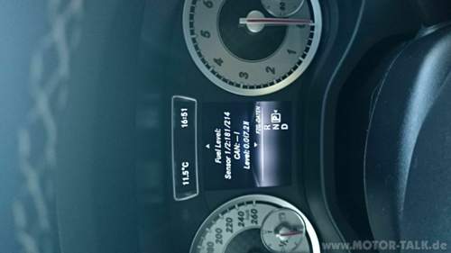

Habe heute mal bei einem Freund getestet... er hat einen CLA 250 und er hat auch nicht die FUEL Anzeige im Service Menü.. sehr seltsam. Dabei hat er ja Farbdisplay.. vllt gibts das nur beim Diesel?
Wie genau ist die TANKANZEIGE?
Dsc-0395
Die unteren beiden Zeilen. Wenn du den Schlüssel eine Stellung weiter drehst, werden noch "mehr" Werte angezeigt.
