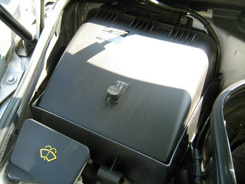

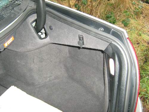

Meine Idee, zur SB-Pflege. Wenn eh schon ein Ctek da ist...
W11motor-001
Ctek-4003
