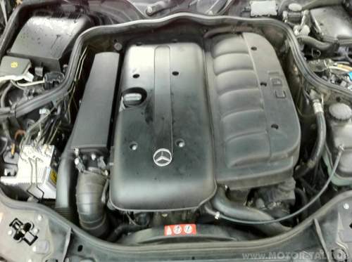

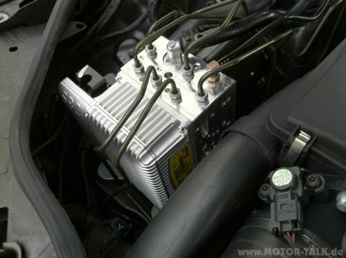

So, hier mal der Bericht:
Wagen wurde gestern Abend vor die Lorinser NDL in Waiblingen abgestellt, Schlüssel und Fahrzeugschein in den im Tresor vorhandenen Briefumschlag gepackt und alles sicher im Nachttresor verstaut. Gestern gabs übrigens nochmals zur Erinnerung eine SMS mit meinem Termin, nice!
Dann heute der Anruf, "Wagen ist fertig, Sie können Ihn abholen".
Bin dann gleich hin, habe zweimal den Werkstattbericht unterschrieben und alles Paletti.
Die junge Dame an der Rezeption hat auch gleich schon gemeint, dass alles wie besprochen von der Kulanz übernommen wurde und damit alles erledigt sei.
Ach übrigens, gab noch eine gratis Wäsche, Fußmatten-saugen und einen Lichttest 2010- Aufkleber dazu.
Zwar bin ich kein Fan solcher Aufkleber, aber den werde ich noch abschaben, kein Problem.
Alles in allem: easy! 🙂

hi landsmann,
meine "rechnung" ist heute gekommen mit allen ausgeführten arbeiten.
falls du also etwas schwarz auf weiss brauchst, sag bescheid.
ich hätte aber schwören können, dass bei meinem anderen 211er keine rechnung zugeschickt worden ist, weil die ganz scharf drauf waren bei "garantie/kulanzarbeiten" nichts schwarz auf weiss raus zu geben.
hab die rechnung damals aber unter der hand bekommen (und hatte eigentlich einen wertbetrag von ca. 1800EUR im kopf?!).
diesmal Lohnarbeit: 407EUR + 817EUR fürs material. 100% kulanz selbstverständlich!
