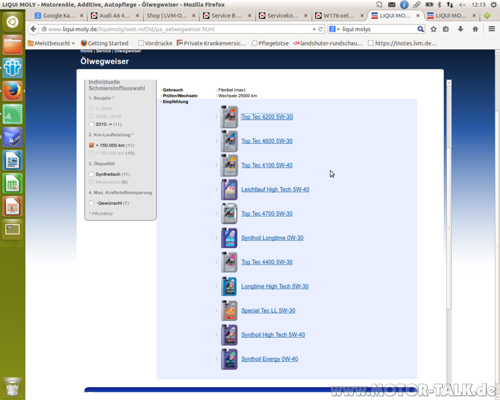

Bei mir steht der B Service jetzt an (A180CDI Bj 02/2012)
Da ich mein Öl selbst mitbringen will, wollte ich nur wissen ob dann 5l vom Mobil 1 New Life 0W-40 passen bei mir?
Bzw. welches Öl und wieviel habt ihr genommen?
Hab mit LiquiMoly meinen Typ eingegeben, welches passt dann denn nun...?
Florian
Liquimoly
5 Liter reichen nicht. Schau in deiner Betriebsanleitung nach, dort steht auch welches Öl usw. 😉

Hallo @versicherung100
Bitte zukünftig nicht zwei Beiträge zu einem gleichen Thema anlegen.
Die Antwort auf deinen ersten, und diesen Post, findest du hier.
Um deine Frage letztendlich beantworten zu können, stellt sich die Frage, welchen Motortyp OM 607 (mit Partikelfilter) oder OM 651 ohne Partikelfilter) du hast.
wer_pa
wer_pa
Ein A180cdi, w176, egal welcher Motortyp, hat grundsätzlich einen Partikelfilter.
@versicherung100
Entscheidend ist die Öl-Freigabe seitens MB. Bei deinem Motor 229.51.
Ich würde mich an deiner Stelle für ein 5W30 entscheiden.
Bei dem W40 verkürzt sich der Wechselintervall von 25tkm auf 15tkm.
VG
