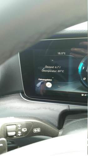

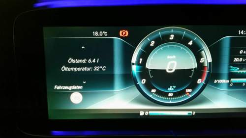

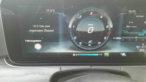

Also wenn ich den Strich auf der Dose glaube wurden 6.0 L eingefüllt, sogar noch etwas weniger, da noch minimal mehr als 2 Liter aus der einen 4 Liter Dose übrig sind. Das Service Menü habe ich jetzt während der Rückfahrt Mal laufen lassen. Er zeigte so um die 6.3 bis 6.5 L an und in einen weiteren Menü stand -0,3L bis zum maximalen Ölstand. Also 0,3L zuviel. Das erschließt sich mir nicht ganz, denn das würde ja bedeuten es sind ca. 6.6L eingefüllt wurden.
Bitte nicht schon wieder ein Sensorproblem...
Während der Autobahnfahrt ging der Ölstand auf 6,8 bis 7.0 Liter hoch. Ich glaube wenn der Motor heiß ist, dann kann man der Anzeige nicht mehr so trauen.

Ich hatte das Problem mit dem Ölstand nach Service auch schon. Hier die Schilderung: https://www.motor-talk.de/.../...enschaft-erlebnisse-t5823276.html?...
Erkenntnis: "der OM654 muss vor dem Ölwechsel sehr sorgfältig warm gefahren werden, weil sonst bis zu 0,6l Öl im Motor verbleiben"
Schöner Mist. Wie geht es bei Dir weiter?
Meine Konsequenz: Nach Service mit Öl eine Extrarunde auf der heimischen Autobahn in Nähe der NL - bevor ich mit frischem Service in den Urlaub fahre und irgendwo in der Prärie liegen bleibe.
Ich war jetzt in der Werkstatt, die haben sich entschuldigt und gesagt, dass sie 0.2l abgelassen haben und meinten die Sensoren sind sehr empfindlich. Ich bin jetzt gefahren und von den Werten her bin ich ganz zufrieden. (Siehe Fotos) so war es vor dem Ölwechsel auch in etwa.
Da meine Urlaubsfahrt zum Glück noch fast 2 Wochen dauert, hoffe ich, dass der Fehler damit erledigt ist. Notfalls muss ich nochmals hin. Ärgerlich ist immer der Zeitaufwand dabei.
Aber der Tipp mit den 0.6l der noch im Motor verbleibt erklärt das Defizit. Danke für diese Info.

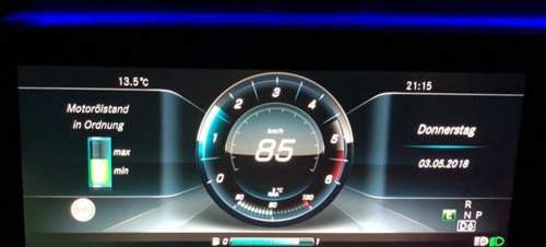

Sag mal was hast Du den für ein E-Klasse Wägelchen ?
Bei mir wird das mit dem Ölstand ohne Literangabe angezeigt....
