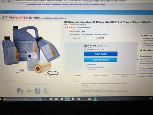

Was genau ansprechen.. habe das leider nicht entnehmen können.
Finde es aber äußerst interessant, da nächsten Monat der Service B auf mich zukommt..
Da überlege ich jetzt schon das Öl vielleicht doch selber mitzubringen..
Vielen Dank!
@ W213
Die Werkstatt muss damit einverstanden sein, dass Du dein Öl selber mitbringst.
Ich liefere seit mehreren Jahren immer selbst das Öl an. Der Preis für 7 Liter Öl - wichtig ist wg. der Garantie die MB Freigabe 229.51/ 229.52- liegt bei 80-90€. Unsere Mercedes-Werkstatt berechnet für das Öl ca. 230€. Für den Differenzbetrag kann man auch schon sehr gut Esssen gehen, oder.....
