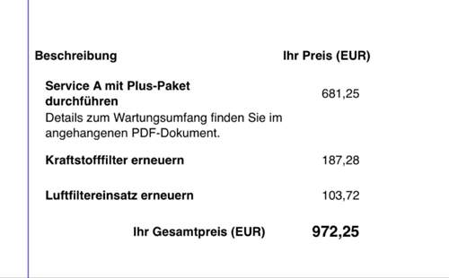

Mein E400d hat jetzt ca 35000km und der Service A3 wird angezeigt, anbei das Angebot, ist das normal dass der Kraftstofffilter schon fällig ist?
Pluspaket abwählen. Der Kraftstoffilter wird glaube nach Alter gewechselt. War bei mir auch bereits.
