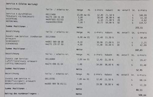

War heute beim Service A5 für meinen 2017er S213 E200 mit aktuell ~75000km.
Neben dem Ölwechsel wurden die Zündkerzen, Motorluftfilter, Bremsflüssigkeit und (weshalb auch immer extra berechnet) der Innenraumluftfilter gewechselt.
Ohne letzteres wurden mir mit Mitarbeiterrabatt knapp 600€ berechnet.
Im Zuge dessen wurde die Bremse an der Vorderachse komplett gemacht(Große AMG-Line Bremse), da diese beim bremsen spürbar vibriert hat. Über die kosten von knapp 750€ (mit Rabatt) wurde ich zuvor informiert, dennoch musste ich mit erschrecken feststellen, dass mir für das demontieren und anschließende montieren der Vorderräder 102€ berechnet wurden. Ohne Rabatt wären das sogar knapp 125€. Kommt mir persönlich schon etwas teuer vor..
@THMS912 schrieb am 3. Mai 2023 um 21:33:38 Uhr:
