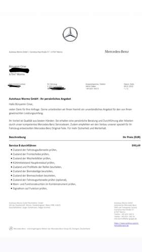

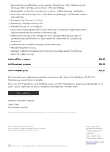

Hallo ich habe auch einen e350d mit 157.000KM aber von 2016 und der service b3 steht nächsten Monat an.
Ich habe bei örtlichem Mercedes den Preis angefragt und die Pdf mal angehängt.
Kann mir jemand sagen warum mein Service 500€ mehr kostet? Denke nicht das es so viel aus macht den öl selbst zu anliefern außerdem bin ich über die Filter Preise auch überrascht, naja vielleicht liegt es daran das es ein OM642
Mit freundlichen Grüßen
Büni
Hallo Büni, ich empfehle Dir schnellstmöglich das Dokument zu ändern. Niemand sollte deine Adresse kennen. Es gibt nicht nur gute und hilfsbereite Menschen
