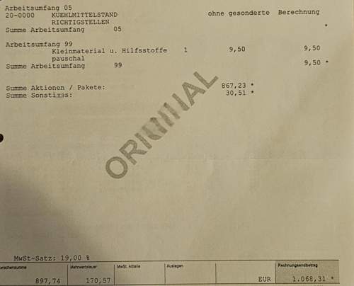

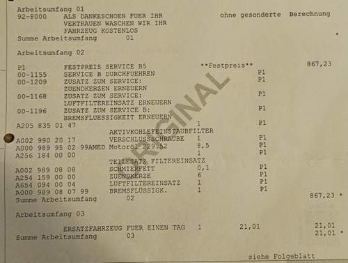

Beim CLS450 hat der Service B5 dieses Jahr 1068,31€ gekostet.
Der Arbeitsumfang ist in den beiden angehängten Bildern ersichtlich.
Den Preis (inkl. W214 als Ersatzfahrzeug), hab ich natürlich vorher ausgehandelt.
Bild #211612057
Bild #211612059
