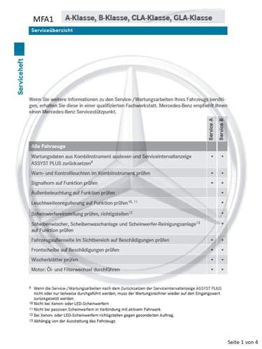

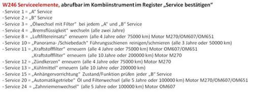

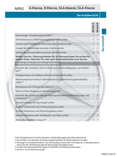

Zu einem jährlichen Service (Service A oder Service B) erfolgt grundsätzlich ein Ölwechsel mit Filter und der Wechsel des Klima-/Kombifilters.
Ergänzt wird der Service dann, mit den im Kombiinstrument (KI) gelisteten Zusatzpositionen (Z.B. Service 4, Service 8...). Zusätzlich ist im KI auch der Service- und der Werkstattcode abrufbar, den die Werkstatt zur Erfassung des Serviceumfangs und für einen Kostenvoranschlag nutzt.
Ich vermute, dass die Werkstatt A, den Serviceumfang anhand des Fahrzeugalters geschätzt hat, wenn du zuvor den Service- und Werkstattcode nicht übermittelt hast. Das Angebot der Werkstatt B, betrifft nur den Grundservice + Ölwechsel mit Filter und nicht die Zusatzpositionen.

Die Notwendigkeit, die zusätzlich gelisteten Positionen durchführen zu lassen, kannst du aus den Unterlagen Bild 4 und 5 entnehmen.

Alle Service Zusatzpositionen werden vom Service Assyst System im KI ausgewiesen, je nach Zeitintervall oder nach Laufleistung (Siehe Bild 1). Wenn eine im KI gelistete Serviceposition nicht durchgeführt, jedoch als durchgeführt bestätigt wird, erfolgt deren Aufruf erst nach dem/der wiederholten Zeitintervall/Laufleistung.
Z.B. soll beim Service 20, das DCT Getrieböl alle 5 Jahre /100.000, je nachdem welches Ereignis zuerst eintritt, gewechselt werden. Wenn der Service 20 ohne Durchführung bestätigt wird, erfolgt der nächste Aufruf erst nach weiteren 5 Jahren/100.000 km. Folglich wäre dann das Getrieböl dann 10 Jahre / 200.000 km im Gebrauch.
