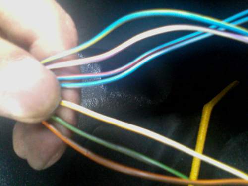

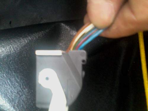

Ich hab jetzt mal den ganzen Kofferraum nackt gehabt.
Also die Sensor Kabel gehen ins Strgerat.
Vom Strgerat gehen Kabel weg nach vorn.
Nirgends sehe ich die Verbindung von Leuchten und Gerät.
Auch sehe ich keine Verbindung von Lautsprecherbox mit Gerät.
Sicherung und Rückwärtsgangschalter sind neu.
Wie uberprufe ich ob Spannung am gerät ankommt ?
