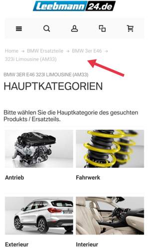

Wenn ich versuche, den Dämpfer herauszubekommen bei Leebmann, dann sagt er Fahrgestellnr. gibt es nicht.
@DriverF48, würde mich mal interessieren, ob deine Nr. dort bekannt ist.
https://www.leebmann24.de/bmw-ersatzteile/
@joe_e30 schrieb am 04. Jan. 2024 um 10:54:20 Uhr:
Ja ist sie, nur wusste ich bis vor 5 Minuten nicht, dass ich wieder einen E46 fahre 😁 😁
Nur diesesmal offensichtlich einen 323i und keinen 330 Ci wie vor gut 20 Jahren.
Hatten wir hier auch schon Mal im Forum, dass sich die letzten 7 Stellen wohl wiederholen und es dadurch zu solchen Ergebnissen kommt. Lebmann nimmt wohl nur die letzten 7, obwohl ich die kpl. FIN eingegeben habe.
