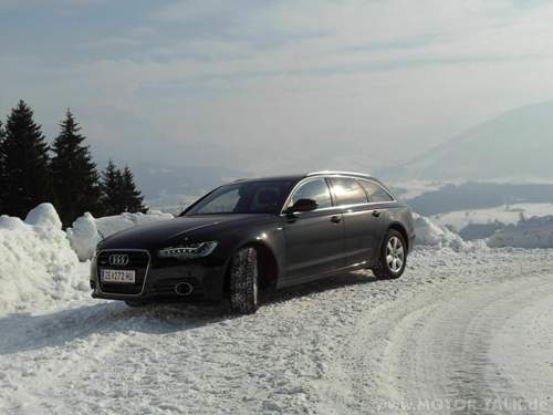

Ja ! Wie ich schon schrieb... es ist tiefer...
Hier mal die verschiedenen Modi
http://www.motor-talk.de/.../aas-auto-01-i204190470.html
Durchklicken!
Versus Serie anbei.
Serie
