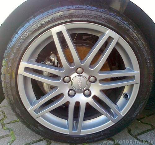

wundert mich auch, hab auch keine gefunden, dennoch hab ich Sie auf meinen Felgen (Bild im Anhang, schlechte Quali, aber man erkennts)

hat noch jemand Reifen ab Werk montiert mit SI < Vmax?

Dann stimmt da aber gewaltig etwas nicht wenn sie diese Reifen ab Werk aufgezogen haben, das würde ich reklamieren. Du müßtest ja theoretisch einen Aufkleber mit "max 190km/h" im Innenraum befestigen wie bei Winterreifen.
Wundert mich allerdings auch dass es diese Reifengröße mit dem Index gibt.
